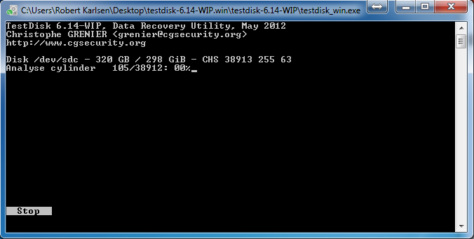

Vegabond Skrevet 21. juni 2012 Skrevet 21. juni 2012 Hei! Ser dette er en gammel tråd, men jeg prøver alikevell Noen step ut i det, så får jeg opp at den skal analysere sylindre... Hva gjør jeg etter det ? Prøvde i sted, og da kom det bare en melding at jeg ikke kunne fortsette... Tenkte ikke over og ta print screen... Mvh Robert.
Hårek Skrevet 21. juni 2012 Skrevet 21. juni 2012 Du kom muligens dit fra "Search deeper, try to find more partitions" Dette kan ta lang tid (opptil et døgn er mulig), det er svært mange sektorer på store disker. Hvis disken er defekt og (lesefeil på sektorene) så bør du få beskjed om den ikke kan fortsette. Mere info om TestDisk her: http://members.iinet.net.au/~herman546/p21.html
Vegabond Skrevet 21. juni 2012 Skrevet 21. juni 2012 Hmm... Den går igjennom den prosessen uten problem, og den er snart ferdig nå. Skal poste inn bilde straks her... Mvh Robert.
Vegabond Skrevet 21. juni 2012 Skrevet 21. juni 2012 Her er det neste bildet som kommer opp, noen tips? Mvh Robert.
Vegabond Skrevet 21. juni 2012 Skrevet 21. juni 2012 Det vil si at disken er tom? Når jeg formaterte den i går, så tok det mindre enn to sekunder og få det gjort, så jeg trodde/håpet at den bare frigjorde filene for overskriving, men den har tydeligvis sletta alt? Mvh Robert.
Hårek Skrevet 21. juni 2012 Skrevet 21. juni 2012 Nei, det tror jeg ikke. TestDisk er et kraftig program, men er lite brukervennlig. Det brukes vel mest for å gjenopprette slettet partisjon, kan nok ikke gjenopprette filtabellen. Prøv heller å scanne for filer, som da kan kopieres til en annen disk. Recuva og PhotoRec er gratis. GetDataBack er gratis for å scanne, men det koster å få ut data.

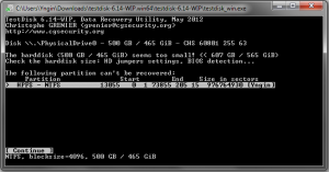

-Yngin- Skrevet 21. juni 2012 Skrevet 21. juni 2012 (endret) Takker masse for hjelp, ser ut som det her funka bra selv om programmet påstod to ganger på rad at partisjonen ikke var mulig å recovre: TestDisk reddet livet mitt, sammen med denne veiledningen: http://www.cgsecurit...sk_Step_By_Step Så da er spørsmålet: Hvordan får jeg innlemmet den tomme E:-partisjonen inn i den fulle 360 gigs F:-partisjonen uten å fucke det opp igjen? Endret 21. juni 2012 av -Yngin-

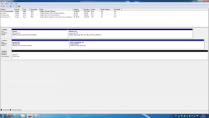

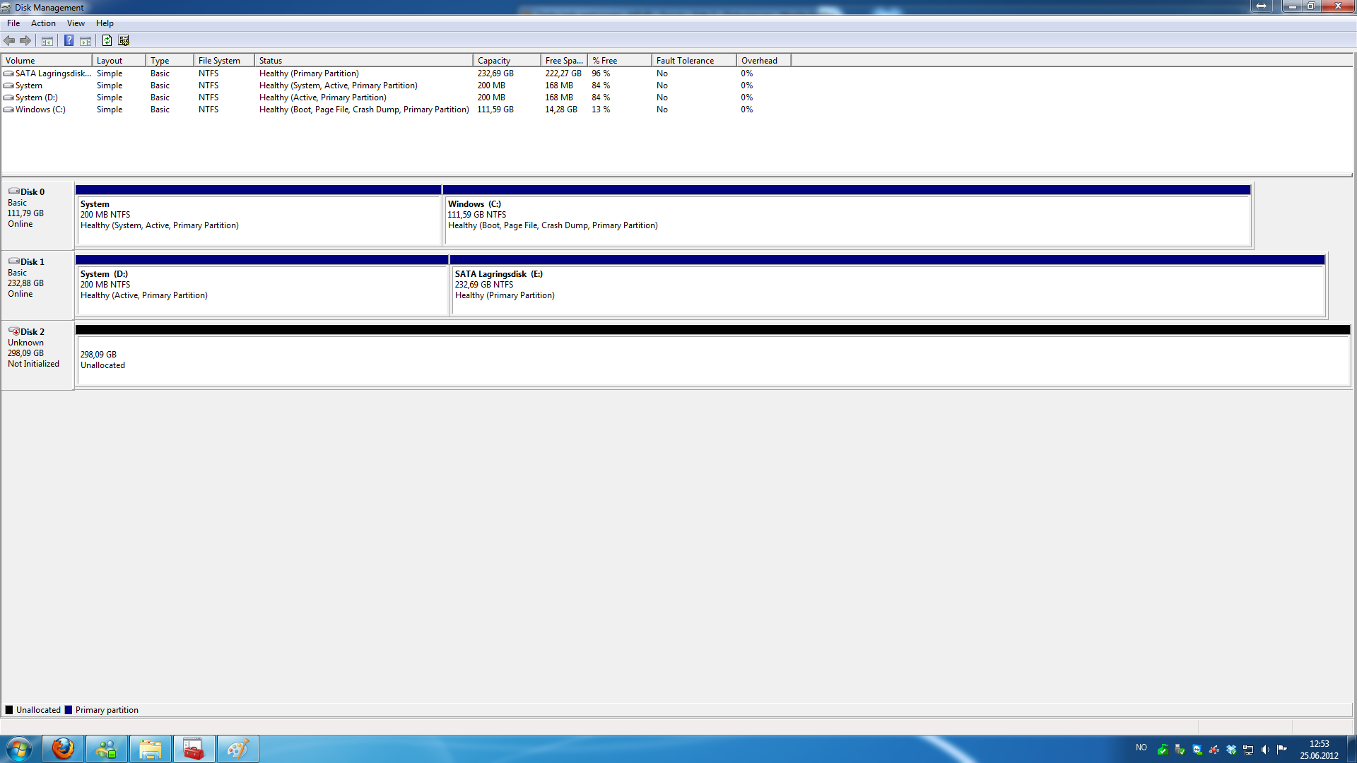

Vegabond Skrevet 24. juni 2012 Skrevet 24. juni 2012 Jaja, jeg har alle bildene jeg skulle ha hatt nå.. Så tenkte og få disken til og fungere igjen, formatere den osv... Hvis jeg kjører Fdisk, så kommer dette opp. Jeg får opp to disker på 200 mb, hva er det? Liker ikke og partisjonere disker i hytt og gevær, så jeg har lyst til og ha tre disker. 1. Agility 3 120 GBsystemdisk. 2. SATA 250GB lagringsdisk. 3. 320 GB Ekstern USB disk. Sjelden jeg driver med fdisk osv, så er det noen som kan hjelpe meg her? Mvh Robert.
Hårek Skrevet 24. juni 2012 Skrevet 24. juni 2012 Fdisk? Det er et program fra steinalderen, har ingen verdi for en Windows bruker. Se min signatur, Diskbehandling.
Vegabond Skrevet 24. juni 2012 Skrevet 24. juni 2012 (endret) Skjønner det, men skriver jeg Fdisk i "run" så kommer diskbehandling opp. Glemte og legge ved bildet i sted... Driver nå og formaterer 320 GB disken, så regner med det ordner seg. Bare litt irr og ha de to 200 MB diskene der... Mvh Robert. Endret 24. juni 2012 av Vegabond
Hårek Skrevet 24. juni 2012 Skrevet 24. juni 2012 Du kan gjøre D: 'usynlig', så blir det litt mindre å irritere seg over. Velg "Change drive letter and paths" fra menyen, og trykk "Remove". Eller du kan fjerne den. Kopier innholdet i E: over på den nye disken. Slett begge partisjonene på Disk 1, og lag en ny.
Vegabond Skrevet 24. juni 2012 Skrevet 24. juni 2012 Men disk 1 er vel C: ?, og det er systemdisken? Kan den partisjoneres uten og skade/måtte formatere den? Mvh Robert.
