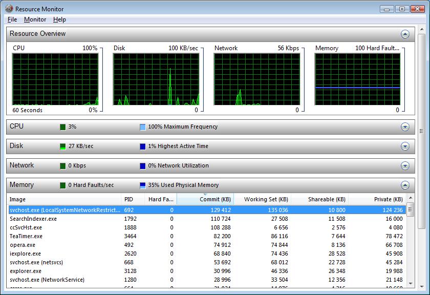

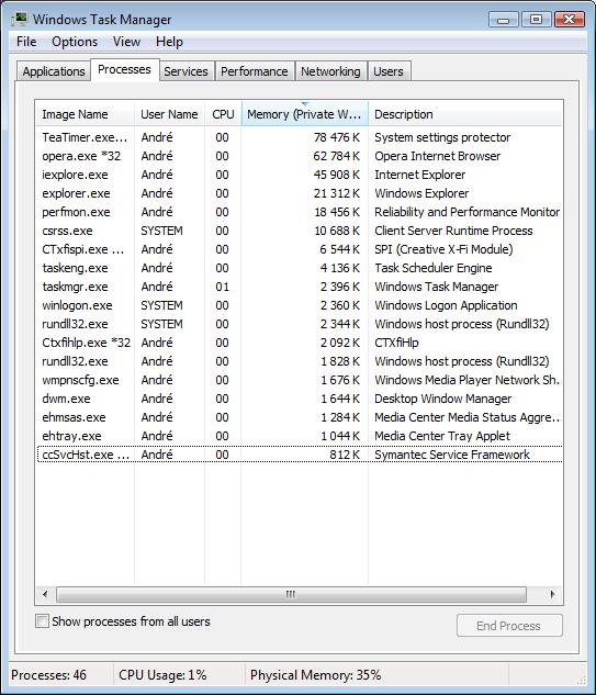

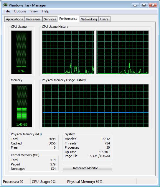

Nuffern Skrevet 2. april 2009 Skrevet 2. april 2009 (endret) Har nettopp installert Vista Ultimate 64 bit, men jeg syntes minneforbruket er langt høyere enn hva det var når jeg hadde 32 bits versjonen inne. På 32 bits Vista lå minneforbruket på ca. 800-1000 MB, mens etter å ha installert 64 bits versjonen ligger det på 1,4 GB. Det skal sies at når jeg kjørte 32 bit hadde jeg en god del prosseser og programmer kjørendes i bakgrunnen. Nå er det knapt programmer på maskinen. Har virkelig Vista 64 bit et så stort minneforbruk? Vedlagt er et bilde over prosessene som trekker mest minne, og et med generell info. Kan ikke skjønne at de på toppen skal dra så mye resurser. IE og Opera har kun én fane oppe hver, og TeaTimer skal vel ikke være store greiene. SearchIndexer bruker alene over 100 MB. Nå har jeg 4 GB minne, så det er ingen krise men som nerd hater jeg at systemet bruker mer enn nødvendig. Eller er det kanskje slik at selv om mer minne brukes av OSet, så er minneforbruket mer effektivt? Endret 2. april 2009 av Nuffern
Kjetilbruno Skrevet 2. april 2009 Skrevet 2. april 2009 64-bits os bruker 40-60% mer minne mener jeg å ha lest. Ikke tenk så mye på det. Minne koster jo ingenting omtrent. Fordelen er jo å fjerne 32-bit applikasjoners 2GB minnegrense, og dermed unngå havari når programmer trenger mer enn dette. For å si det kort og amatørmessig.

Nuffern Skrevet 5. april 2009 Forfatter Skrevet 5. april 2009 Spørmålet mitt var vel mer hvorvidt 64 bits versjonen av Vista forbruker mer minne enn 32 bits versjonen. Slik det ser ut hos meg så gjør den det. Nokså mye mer faktisk. Spørsmålet er da om det egentlig har noen betydning. Benytter den seg av minnet på f.eks. en mer effektiv måte er det heller å foretrekke. Hadde håpet noen med litt peil kunne ha svart på det.
noob11 Skrevet 5. april 2009 Skrevet 5. april 2009 btw, det optimale er at maskinen bruker nesten alt minne hele tiden. Ubrukt minne er bare bortkastet. Det kunne blitt brukt til pre-fetching, til middlertiding lagring av filer i bruk osv. Problemet kommer når OSet ikke håndterer minnefrigjøring når andre ting trenger minnet. Feks om du vil spille spill så må OSet gi det spillet så mye minne som behøves.
Syar-2003 Skrevet 5. april 2009 Skrevet 5. april 2009 64Bits OS vil naturlig nok ha litt mere ram bruk fordi man går fra 32bits struktur -> 64bits struktur uten at man nødvendigvis behandler mere data. Alle intergers registere etc vil ha 64bits lengde etc. Tenk på det som en parkeringsplass med fast flateinnhold som man maler om merkingen av plassene til å bli større i bredden. Resultatet er at færre biler får plass , hver bil tar opp mere "wasted" space enn tidligere. Det positive med 64bits er at du får fullt utnyttet 4GB/6GB/8GB osv av installert minne.
