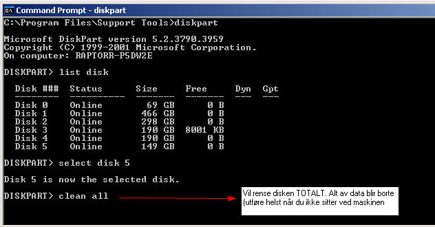

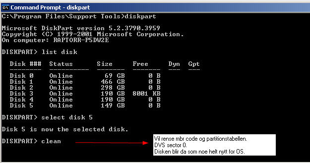

Diskpart, er enkelt og safe. Man må alltid rette focus på disken man skal arbeide, osv.
Man først ser på diskbehandling på disk nr. Det er veldig godt utgangspunkt. Ikke ha diskbehandling og diskpart åpen samtidig, gjelder egentlig alle appl. som skal behandle diskene.
Så må velge disken. I bildene har jeg valgt disk nr 5. Commando vil derfor gjelder for kun den.
Help ellre diskpart /? kan si deg mye.
Men du kan bruke noe annet og for å rense det. Ikke at løsningen er der, men dog.
Å rense mbr har ikke noe for seg. Viktig i boot sammenheng, men ellers ikke.

Aha, de screenshotsa forklarer ting ja
Jo jeg fant ikke en liste over hvilke disker som var hva (list disk står ikke i help) men tenkte ikke over at numrene kunne være de samme som de er i disk management (though litt risky å gamble på det og så slette feil disk :D)
