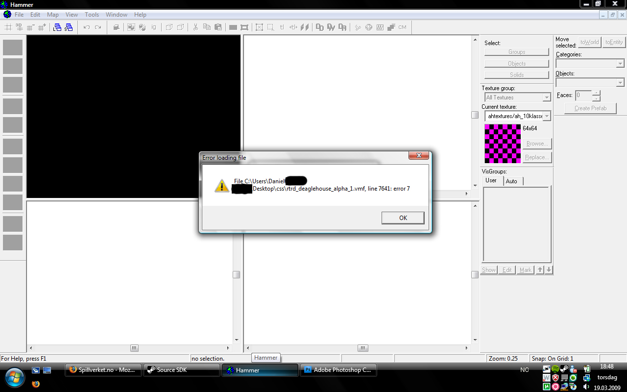

Hei,
Jeg begynte på en bane i helga og jeg lagret den, den funket helt fint da, men nå når jeg skulle åpne den så kommer det opp en feilmelding, se vedlegg. Hvis det er noen andre som vet om hvorfor dette skjer så vill jeg ha svar så fort som mulig. Takk på forhånd.
EDIT: Jeg fant en side med to forslag men ingen av de funket. :(
Error
out of memory loading solids, error 7
Fix
Hammer made an error when saving your map. The easiest fix is opening the backup file, mapname.vmx, by typing it into the Open File dialogue box or renaming it to mapname.vmf. Another correction is to open the map with Notepad, delete the last brush that Hammer saved, then add closing braces } so that Hammer thinks the file ends there.
Endret av dsbmaster
Mapfilen har nok blitt korrupt. Har du prøvd å åpne .vmx filen? Evt skifte navn på filen?
Hvis ikke dette funker hadde det vært fint om du hadde tilgang på en backup av mappet. Hvis ikke kan det bli verre, da må man bedrive litt editing for å fikse det korrupte mappet.
Eneste tips jeg kan gi er vel å for fremtiden huske å ta gode mengder backups av maps i ny og ne.
