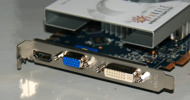

Var det ikke produsenten som la inn støtte for HDMI port på singlegpu kortene? Vil det si at GTX 285 kjører et eldre PCB enn disse kortene og at Nvidia har et nyere PCB med bla. HDMI?
Nei, alle disse kortene har HDMI, og derfor er PCB basert på det nye som er brukt på 1GB utgaven. 512 MB kortene bruker derfor også det nye PCB med mindre størrelse og lavere effektbruk.
nVidia sitt referanse PCB har ikke HDMI. En av grunnene til det er at på slike kort som dette ønsker man ikke å betale royalties for HDMI-pluggen.
På disse kortene har Twintech redesignet nVidia sitt referanse PCB, og lagt til HDMI. De kunne også lagt til DisplayPort om de ønsket det.
På high-end kort er det bare GTX 260 som foreløpig har fått cusom PCB av noen produsenter.

Samtlige av PCB'ene som nå er "GTS250" har vært i bruk på 9800GTX. Så hvorfor er ikke dette bare ett nytt navn GDI? Samme ytelse, samme kort og samme GPU.Men litt lavere strømforbruk og lavere pris.

1. Twintech-kortene er ikke gamle 9800GTX+ kort som bare har fått en ny BIOS
2. Ja, kortene bruker grafikkprosessoren som har kodenavn G92b
3. Twintech har laget egne custom PCB med HDMI til anledningen GTS 250
1.Tja. Hvis du mener de "gamle", som i lange er jeg enig.
3. Hvis du mener ta en eksisterende pcb, lodde på en ny kontakt og selge det som "ny" så er jeg enig. Men bortsett fra kontakten er selve kortet det samme.(Som 9800GTx+ kort og 1 pcie-kontakt, ikke det lange)
Nå skulle jeg gjerne linket til en meget interessant artikkel, men kan ikke finne den igjen. Poenget var at den "pcb'n" Twintech bruker i GTS250 allerede er i bruk i 9800GTX+. Det er derfor den har bare 8 lag. Skal poste linken om jeg finner den igjen.
er et kort fra årsskiftet. HDMI har blitt brukt på den "nye" pcb'n siden ihvertfall jul.
Og siden HDMI og DVI er elektrisk kompatible er det kun kontakten som er forskjellen. Pcb'n er den samme.(Som den "nye" 9800GTX+)
