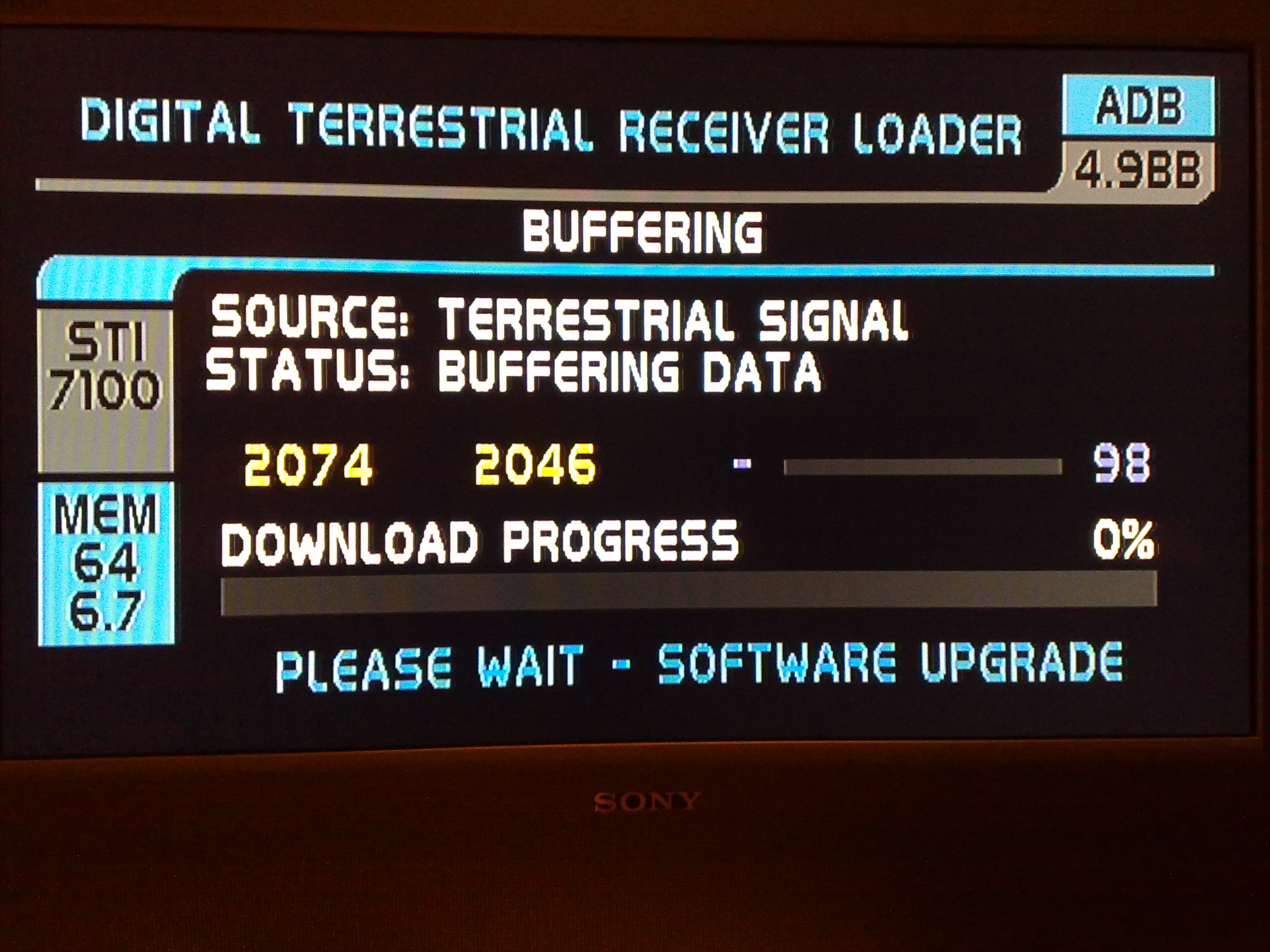

spaltcha Skrevet 2. mars 2009 Skrevet 2. mars 2009 (endret) Hvor lang tid ca.skal det ta å oppgradere software? Min har stoppet på 2074-2046 telling og 0% download progress. Har vært sånn nå i ca.30 min. Endret 2. mars 2009 av spaltcha
spaltcha Skrevet 2. mars 2009 Skrevet 2. mars 2009 Puh,1t.35min. Tok sin tid,men nå er det ok Det jeg lurer,skal det ta så lang tid el.er det vanlig?
