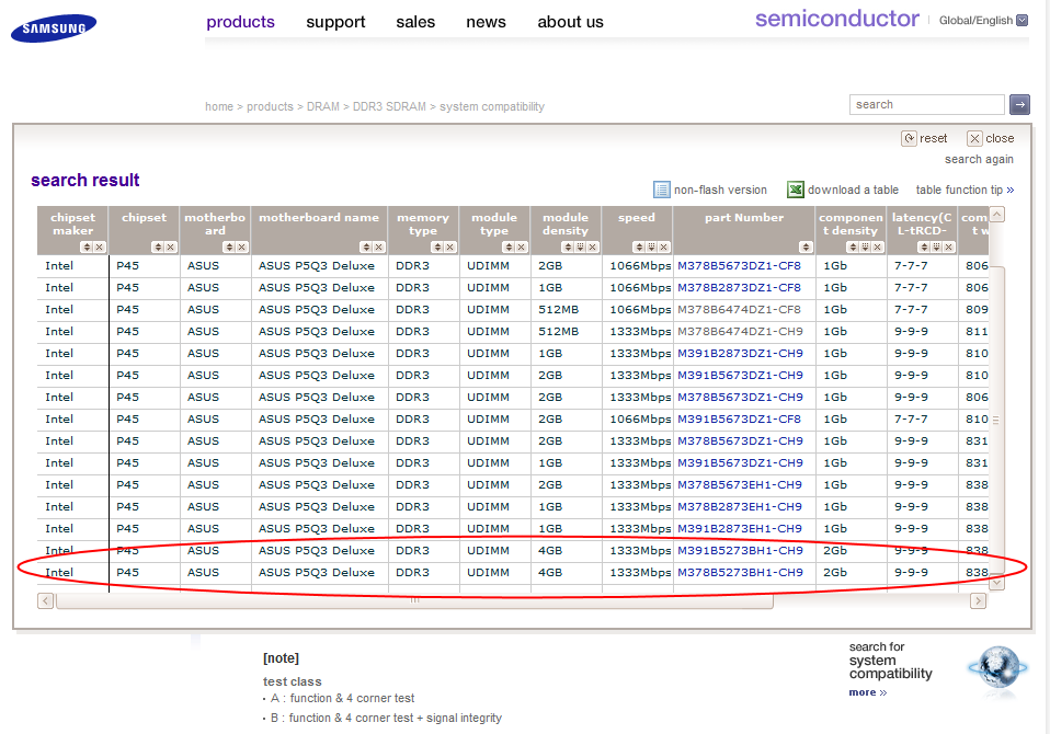

Samsung har i sine produktdata
4GB unbuffered low voltage DDR3 modul a' 4GB med produktnavn:M378B5273BH1
Disse er satt opp til lansering Q1 2009 og står som "availible" = NOW.
Modul navn/part number : M378B5273BH1 (med speed = F8 eller H9)
M = Memory module
3 = DIMM
78 = Databits X64 240pin Unbuffered DIMM
B = DRAM Component type DDR3 SDRAM (1.5V VDD)
52 = Depth 512M
7 = Number of banks : 8 banks & SSTL 1.5V
3 = Bit organization : X8
B = Component revision 3rd Gen
H = Package FBGA(Lead-free & Halogen free)
1 = PCB revision 1st rev
F8 = DDR3-1066 (533MHz @ CL=7,tRCD=7,tRP=7)
H9 = DDR3-1333 (667MHz @ CL=9,tRCD=9,tRP=9)
Legg merke til en 4GB modul til (M391B5273BH1) med databits X72 (ECC)240pin unbuffered som også kan brukes.
Datablad:
http://www.samsung.com/global/system/busin...udimm_rev10.pdf
Dette minnet vil du kunne ta med deg til ett X58 / i7 oppsett også med sine 1.5v SSTL ( du kunne anskaffet f.eks 3.stk med en gang)
