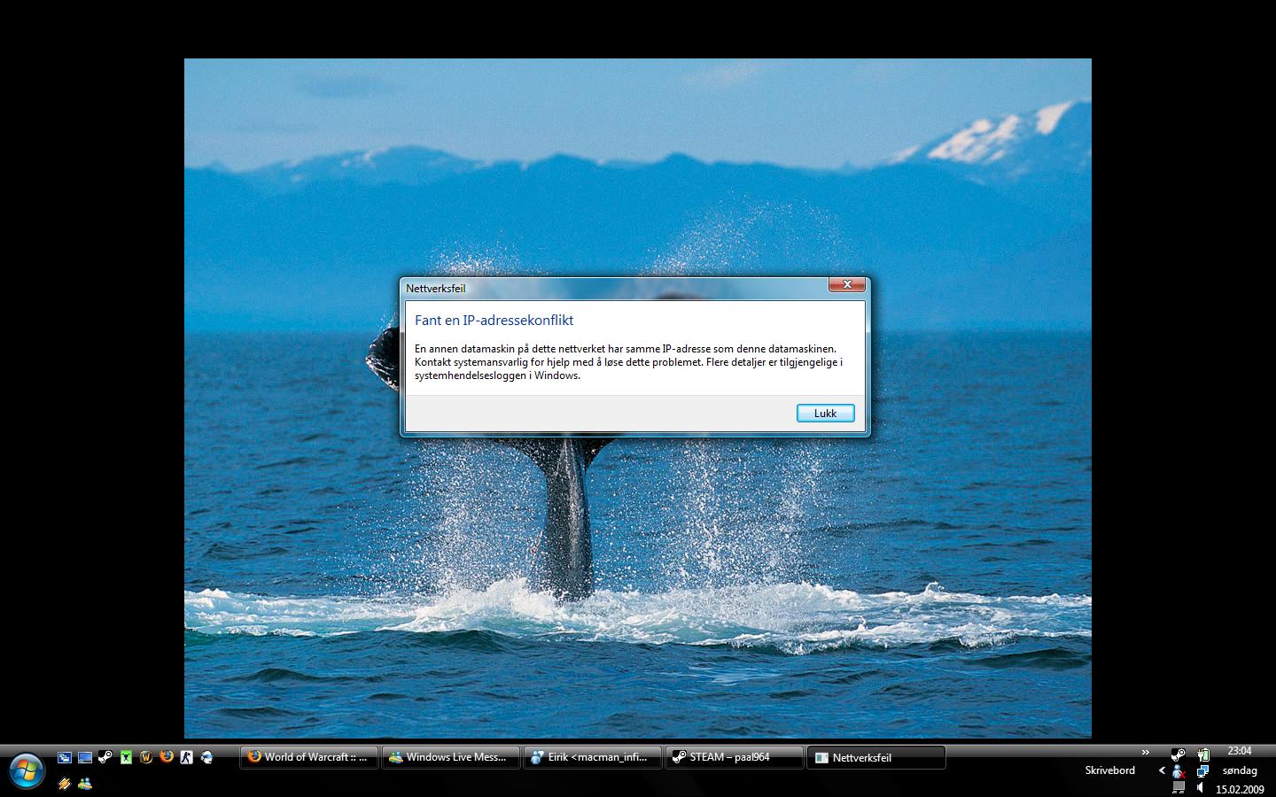

Har problem med ei IP-adressekonflik som kjem kvar gong eg startar PCen, og etter nokre minutt kjem det melding om ein annan PC på det same nettverket har same IP som maskina mi. Eg har prøvd å starte om alle maskiner på nettverket, men det hjelp ikkje. Maskina mi køyrer Windows Vista

regner med at du har DHCP på routere og bruker den.
start CMD og skriv ipconfig /renew
du bør få en ny ip fra routeren da...
Takker det funker ditta med ipconfig /renew :) thanks:D

Du kan også sette opp PCene med faste ip adresser. dette gjør du på egenskaper under på nettverksjortet under TCP IP. Det har jeg gjort og da slipper jeg alle konflikter samt at det er enklere å stille inn firewalen slik at den slipper hjennom trafikk mellom egne maskiner på nettet mitt. Anbefales.
