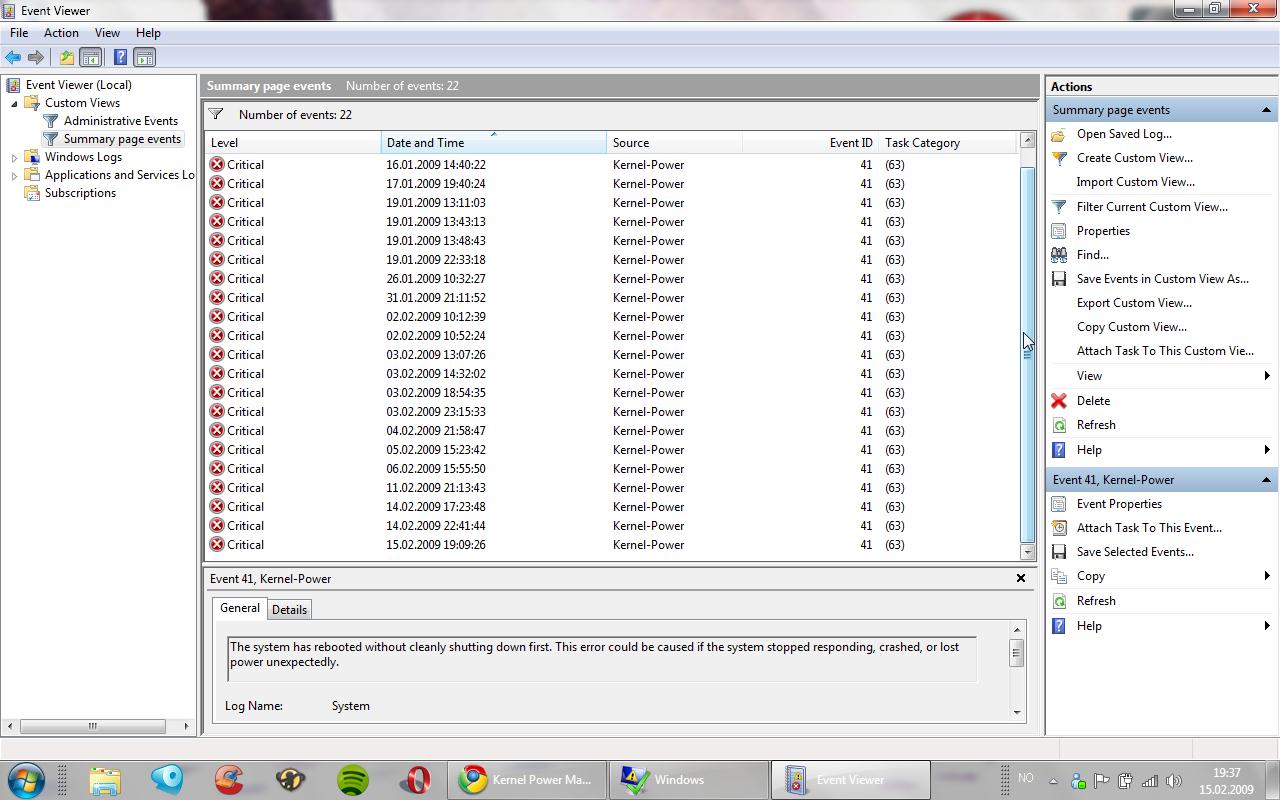

Har over lange perioder nå hatt bluescreens, som kommer av og til. Etter litt googling fant jeg ut at jeg kunne kikke inn i event viewer. Der finner jeg straks ut hva som skal være årsaken til alle bluescreensene:
http://bildr.no/image/346893.jpeg
Grovt tenkt igjennom, passer dette greit til tidspunktene jeg har revet meg i håret etter en bluescreen. Driverne skal være up to date. Skjermkortdriverne har vært endret mange ganger, så den feilen tror jeg neppe det er. Skjermkortet skal i alle fall ha støtte for "modded infs" fra laptopvideo2go.
Noen som vet hva "Kernel Power" er for noe, og hvordan jeg fikser det? Googling sendte meg inn på en helsproduktside..
Det bildet var så lite at det var umulig å se hva event logg sa. Men den feil beskjeden du får, tyder på feil med minnet. Men det kan også være mulig at du har noe malware på PCen din.

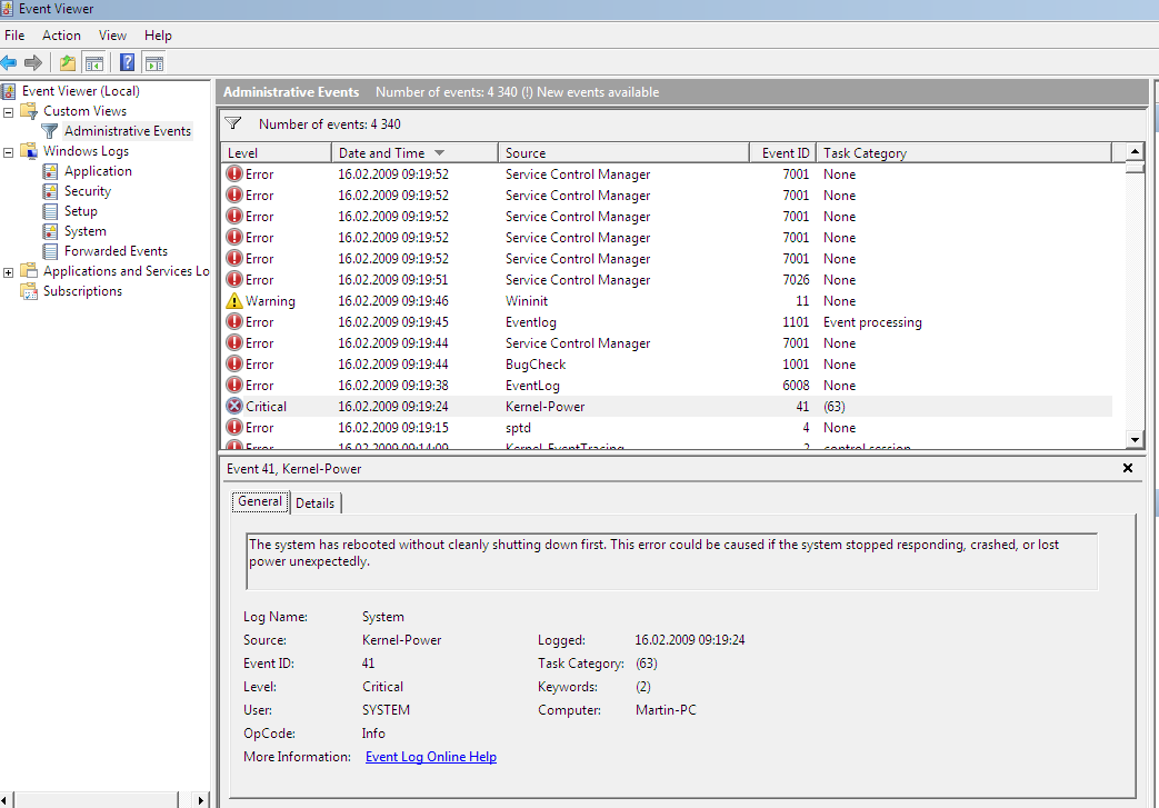

Kan du sjekke hva som står i Administrative Events? DE BSOD du får kan være pga av en nettverksdriver eller noe så enkelt som antivirus program.
Restarter maskinen automatisk når du får disse BSOD? Hvis det er tilfelle, fjern automatisk restart fordi BSOD skjermen kan gi flere opplysninger hva som skjer.

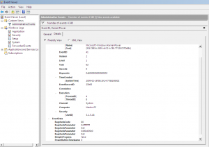

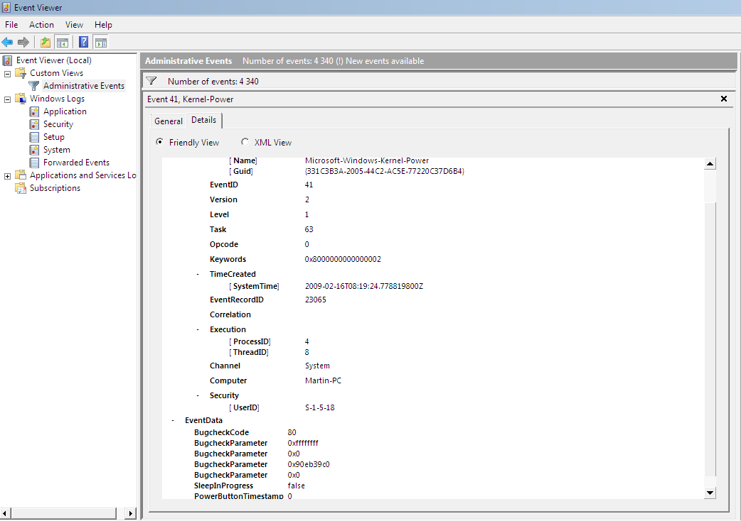

Tatt et par nye screenshots nå. Har markert feilmeldingen til "Kernel-power", den som alltid forårsaker bluescreens.
