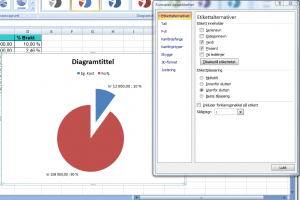

Qumad Skrevet 6. februar 2009 Skrevet 6. februar 2009 (endret) Hvordan kan jeg skifte størrelse på Data Labels på Charts i Excel 2007? På vedlagt bilde så er tallene som indikeres på de forskjellige bitene på grafen delt opp. Jeg synest dette er litt kronglete og vil helst at det skal stå: Kr 59 800,00 6% Nå står det: Kr 59 800,00 6% Slik som jeg har sett så kan jeg ikke ta tak i endene på boksene eller hjørnene for å gjøre de større. Eneste muligheten jeg har er og gjøre hele boksen som diagramet skal være i større. Problemet da blir at diagramet blir for stort i forrhold til hvordan jeg skal bruke det. Noen som vet om en løsning på dette? [Edit] Skrive feil Endret 6. februar 2009 av Qumad

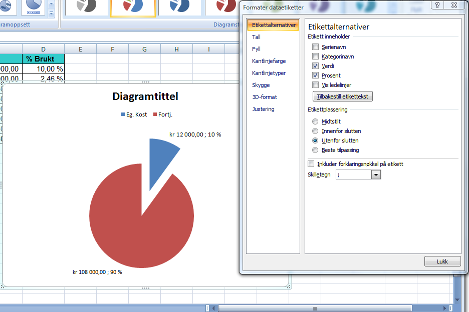

kjeklulf Skrevet 6. februar 2009 Skrevet 6. februar 2009 Klikk på etiketten for å merke den og formater den med knappene for Skrift under kategorien Hjem.

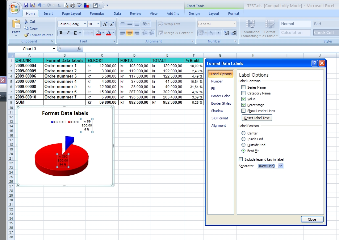

HiSpeed Skrevet 9. februar 2009 Skrevet 9. februar 2009 (endret) Ingen ferdig diagram i filen. Kun tall. Gjorde noen tilpasninger og fikk den slik. Edit: Du har rett. Det går ikke an å endre på størrelsen. Den ar avhengig av størrelsen på diagramområdet. Det er mulig hat å redusere størrelsen på teksten kan hjelpe. Endret 9. februar 2009 av HiSpeed
