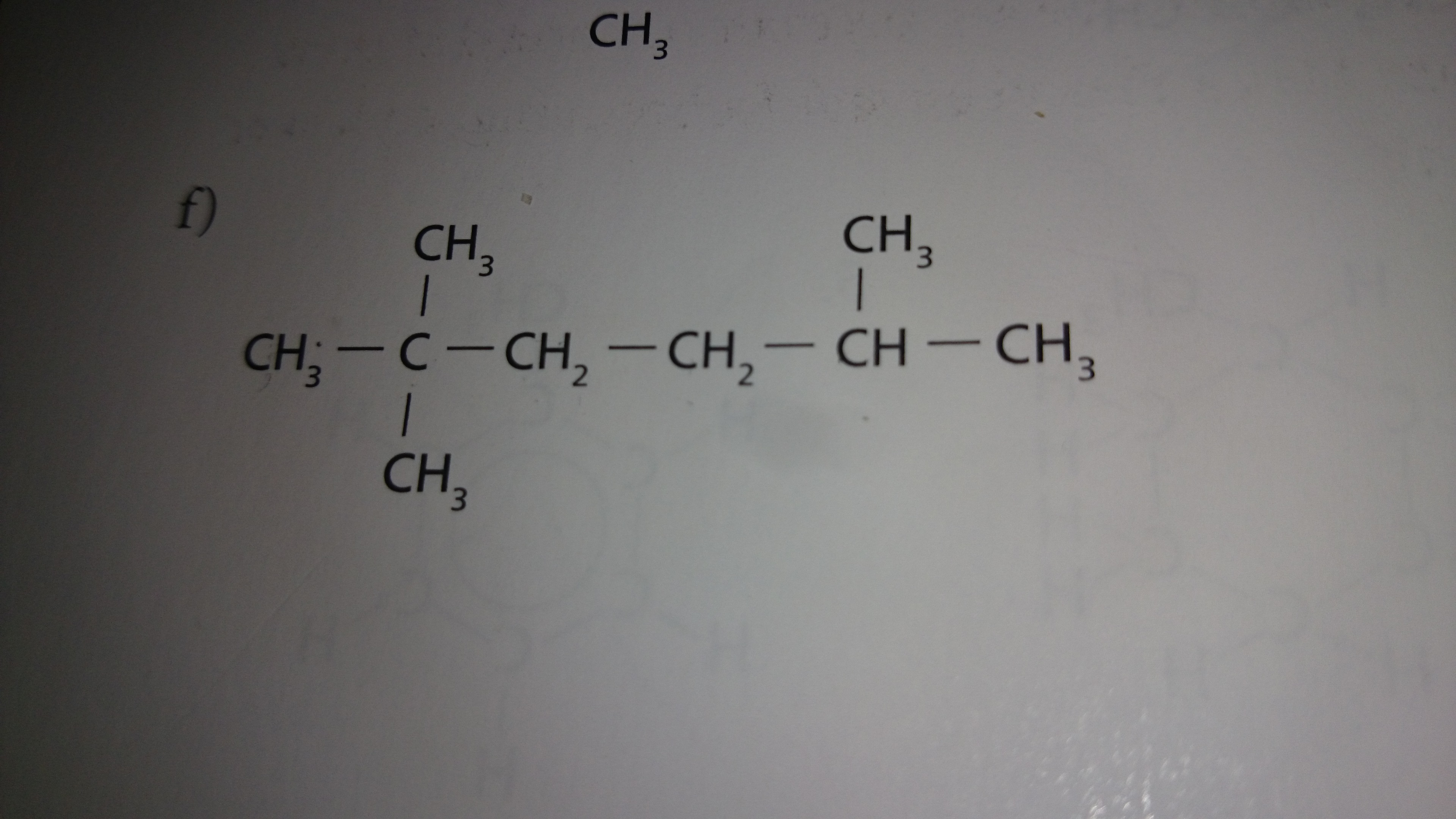

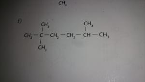

NeEeO Skrevet 30. mars 2014 Skrevet 30. mars 2014 Hvorfor er dette 2,2,5 trimetylpentan, og ikke heksan? Det er jo seks Cer..
Kontorstol Skrevet 30. mars 2014 Skrevet 30. mars 2014 Hvorfor er dette 2,2,5 trimetylpentan, og ikke heksan? Det er jo seks Cer.. tmp_DSC_00051181973735.JPG Det er 2,2,5-trimetylheksan.
NeEeO Skrevet 30. mars 2014 Skrevet 30. mars 2014 Hvorfor er dette 2,2,5 trimetylpentan, og ikke heksan? Det er jo seks Cer.. tmp_DSC_00051181973735.JPG Det er 2,2,5-trimetylheksan. Nei, i svaret står det f) 2,2,5-trimetylpentan akkurat slik jeg skrev det :/
nojac Skrevet 30. mars 2014 Skrevet 30. mars 2014 Hvorfor er dette 2,2,5 trimetylpentan, og ikke heksan? Det er jo seks Cer.. tmp_DSC_00051181973735.JPG Det er 2,2,5-trimetylheksan. Nei, i svaret står det f) 2,2,5-trimetylpentan akkurat slik jeg skrev det :/ Da er fasiten feil. 1
