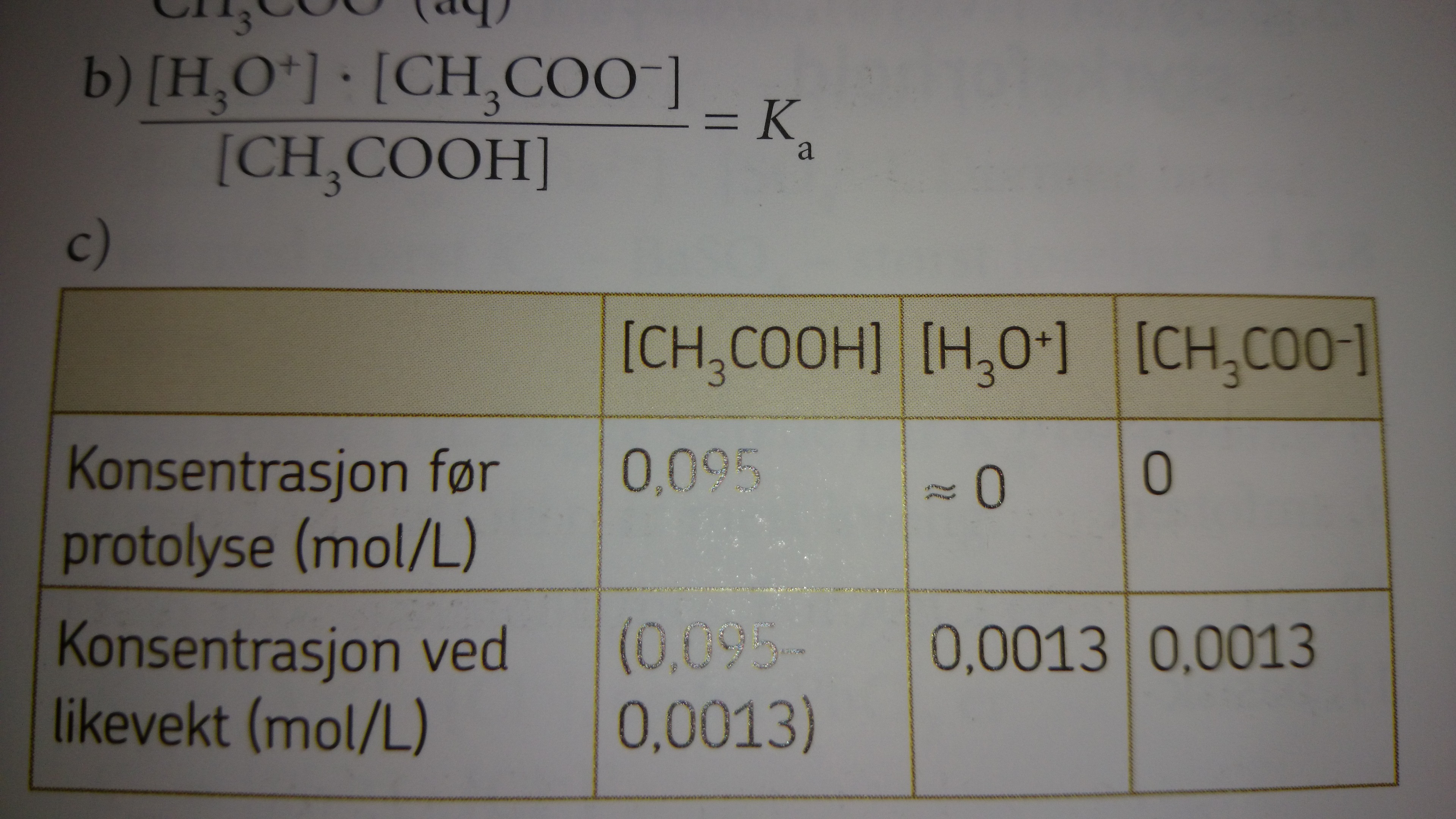

Lurer på en til. Denne gangen er det oppgave c 8,2,7. Jeg forstår ikke hvorfor tabellen blir slik den blir hvorfor er det slik? Jeg forstår liksom ikke helt hvor 0.013 kommer fra post-203270-0-81239700-1388354049_thumb.jpg
Svar:
0,0013 er det samme som 1,3 * 10-3:)
Ahh, men hvorfor er CH3COO- også 0.0013 ? Og hvorfor har man subtrahert med 0.0013 i forbindelse med CH3COOH? Er det kanskje pga molforholdet?
Endret av Prospect
Du får vite at konsentrasjonen av H3O+ er 0,0013 ved likevekt, og da vet vi at 0,0013 mol CH3COOH har gått ovet til 0,0013 mol H3O+ og 0,0013 mol CH3COO- :)
Endret av Kontorstol
