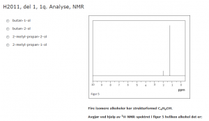

student19 Skrevet 7. februar 2012 Skrevet 7. februar 2012 Hei! Kunne noen være så snille og forklart meg hvordan jeg går frem her? Jeg har satt opp strukturformel til hver av alternativene, men jeg får ingen av dem til å ha to topper slik det er vist på bildet?
Janhaa Skrevet 7. februar 2012 Skrevet 7. februar 2012 Hei! Kunne noen være så snille og forklart meg hvordan jeg går frem her? Jeg har satt opp strukturformel til hver av alternativene, men jeg får ingen av dem til å ha to topper slik det er vist på bildet? http://realisten.com/smf/index.php?topic=4629.0
Janhaa Skrevet 7. februar 2012 Skrevet 7. februar 2012 (endret) http://gyazo.com/8ec089781fed9406b41326c6caf857ef med etylgruppevurderingen min, men det gjør det altså ikke??? både etyl og butyl vil ha triplett og kvartett grupper. metyldelen i etylgr indirekte spinn-spinn kobles til metylengr og gir triplett, og motsatt: metylendelen i etylgr indirekte spinn-spinn kobles til metyldelen i etylgr og gir kvartett. Imidlertid vil trolig disse kjemiske shiftene (ppm) ligge nær hverandre, slik at de ikke er lett å skilles: I butylgruppa vil tilsvarende indirekte spinn-spinnkoblinger gi opphav til distinkte multipletter, hhv triplett og kvartett, siden butylgr som sådan inneholder flere protoner vil shiftene (ppm) splittes mer og bedre opp. Dvs større koblingskonstanter her, J [Hz]. ============== edit: metyl: CH_3 metylen: CH_2 (metin: CH ) Endret 7. februar 2012 av Janhaa
