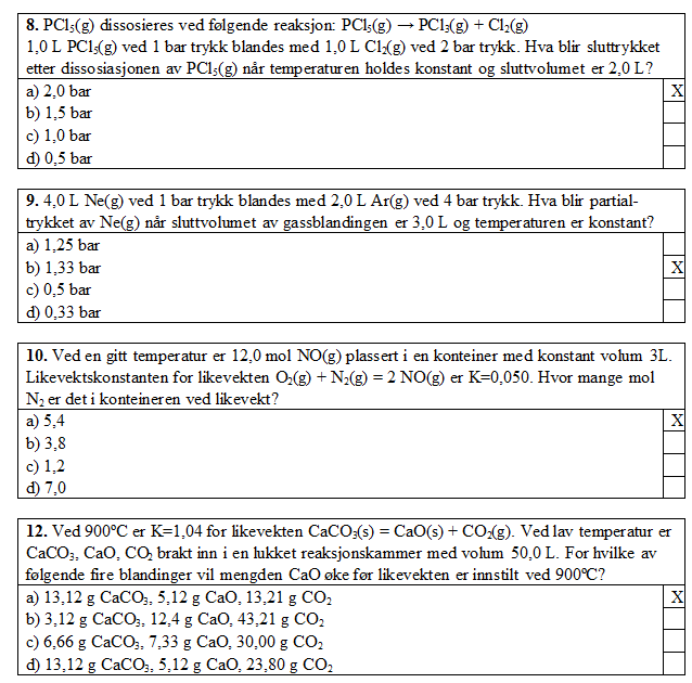

Help, anyone .... ?
Nå har ikke jeg sett på alle oppgavene dine. Men på oppg. 8 og 9 må du bruke ideelle gassloven med konstant temp. (isoterm prosess). mimetex.cgi?p_1V_1=p_2V_2
10)
sett opp likevektsreaksjonen: ved EQ er p(O_2)=p(N_2) = x og p(NO) = 12-2x
V(tot) = litr
siden volumet er likt, strykes dette i nevner i den brudne brøken for likevektskonstanten (K)
mimetex.cgi?K=\frac{(12-2x)^2}{x^2}=0,05
x < 6 gir x = 5,4 (mol).
