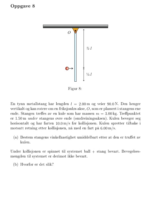

Hvorfor er egentlig spinn (angular momentum) bevart her? Før kollisjonen er det ingen netto ytre kraftmoment τ, siden tyngdekraften går gjennom rotasjonsaksen, men etter kollisjonen vil vel tyngden ha en "arm", og da er vel ikke spinn bevart?
Har løst oppgaven mhp. at spinn er bevart, siden det står i teksten, men jeg lurer egentlig på hvorfor det er bevart.
Hvor finner du et kraftmoment som kunne endre spinnet i kollisjonsøyeblikket?
Etterpå kommer gravitasjonen inn og da vil jo spinnet endre seg kontinuerlig.
Endret av compus
Takk for svar.
Er dette samme "vri" mn bruker ved kollisjoner og bevegelsesmengde, altså at gravitasjon er neglisjerbar i forhold til kontaktkreftene mellom massene rett før og rett etter kollisjonen? "Impulse approximation" som boken kaller det.
