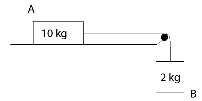

masb Skrevet 23. mai 2010 Skrevet 23. mai 2010 Klossene på figuren beveger seg med konstant akseleraskjon. Det virker friksjon fra bordet bakover på kloss A. Vi ser bort fra massen av snoren. På de første 0,95 s etter starten fra ro, flytter kloss A seg 0,60 m. Se vedlegg a. Finn akselerasjonen. Denne har jeg klart. Svaret blir 1,3 m/s^2 b. Finn snorstrammingen c. Finne friksjonskraften på kloss A d. Vi skifter kloss B ut med en kloss C som har masse 3,0 kg. finn den akselerasjonensom kloss A får nå. Takker for hjelp Sitter med denne rakkeren igjen. Klarte vel aldri å løse c og d. Hadde vært nice med litt hjelp
ATWindsor Skrevet 23. mai 2010 Skrevet 23. mai 2010 Regn ut hva slags kraft som må til for å akselerere 12 kg med 1.3 m/s^2, trekk fra kraften du får av en 2kgs kloss som dras av tyngdekraften, resultatet er friksjonkraften, deretter regner du kraften på en 3 kgs kloss, trekker fra friskjsonkraften, og finner ut hvor mye det skalerer en masse på 13 kg. AtW
