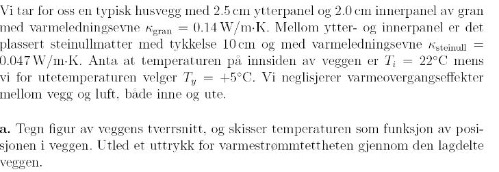

Senyor de la guerra Skrevet 8. mars 2010 Skrevet 8. mars 2010 Nå er jeg helt låst igjen Kommer strengt tatt ikke så mye lengre enn å få opp en skisse. Har lest en del om "Conduction through two bars" men klarer ikke generalisere det til flere ledd.
espulf Skrevet 8. mars 2010 Skrevet 8. mars 2010 |--Vegg i tre--|Luft|--Steinullmatte--| Siden luften blir neglisert er det en ren konduksjon. Heat flux: q'' = k_v/x (Ta-Ty) [w/Km^2] q'' = k_s/x (Ti-Ta) Ta = Temperaturen mellom veggen og steinullmatten, trenger ikke å vite denne. Ser vi har to ligninger, skriver de om. (q''*xv)/k_v = (Ta-Ty) (q''*xs)/k_s = (Ti-Ta) Legge de sammen og faktoriserer på venstresiden q''( xv/k_v + xs/k_s) = Ta-Ty+Ti-Ta Ser at Ta faller bort. Nå finner du Nå kan du finne fluxen (varmestrømtettheten), med å isolere q'' til en side. Kan være at det skal være forskjellig tegn på Ty og Ti.

Senyor de la guerra Skrevet 9. mars 2010 Skrevet 9. mars 2010 (endret) |--Vegg i tre--|Luft|--Steinullmatte--| Siden luften blir neglisert er det en ren konduksjon. Heat flux: q'' = k_v/x (Ta-Ty) [w/Km^2] q'' = k_s/x (Ti-Ta) Ta = Temperaturen mellom veggen og steinullmatten, trenger ikke å vite denne. Ser vi har to ligninger, skriver de om. (q''*xv)/k_v = (Ta-Ty) (q''*xs)/k_s = (Ti-Ta) Legge de sammen og faktoriserer på venstresiden q''( xv/k_v + xs/k_s) = Ta-Ty+Ti-Ta Ser at Ta faller bort. Nå finner du Nå kan du finne fluxen (varmestrømtettheten), med å isolere q'' til en side. Kan være at det skal være forskjellig tegn på Ty og Ti. Det blir jo: Ute | Ytterpanel | Steinull | Innerpanel | Inne Stemmer resten da? Får: Men hva er xgran og xsteinull her? Skal jeg ta dobbeltintegral av dette? ...nei, nå er jeg forvirret på høyt nivå her Endret 9. mars 2010 av Senyor de la guerra
