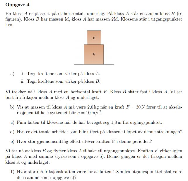

Trenger hjelp til oppgave C hvis noen vet. Takk
Se på følgende bevegelseslikning: chart?cht=tx&chl=v^2 = v_{0}^2 + 2as
Alle variablene er kjent for deg, med unntak av v. Dermed kan du regne ut høyresiden, og så ta roten av resultatet.
Edit: Sideskift.
Endret av cuadro
Edit: Sideskift.
Stemmer det med 6m/s etter 1.8meter, og dermed 0.6s?
Jeg ser ikke helt logikken hvis dette stemmer, ettersom akselerasjonen er 10m/s^2
Stemmer det.
Du ser ikke logikken?
Regner med du kan formelen for strekning med konstant akselerasjon: chart?cht=tx&chl=s = \frac 1 2 a t^2 + v_0 t + s_0
Og hastighet gitt konstant akselerasjon: chart?cht=tx&chl=v = at + v_0
Du kan jo prøve å sette inn verdiene fra denne oppgaven og se hvor lang tid det tar før du har nådd hastigheten 6 m/s og strekningen 1.8m :)
10 m/s2 betyr 10 meter per sekund per sekund. Det vil si at med denne akselerasjonen øker farten med 10 m/s hvert sekund. Siden 0,6 s er 6/10 av et sekund vil farten øke med 6/10 av 10 m/s - altså 6 m/s.
