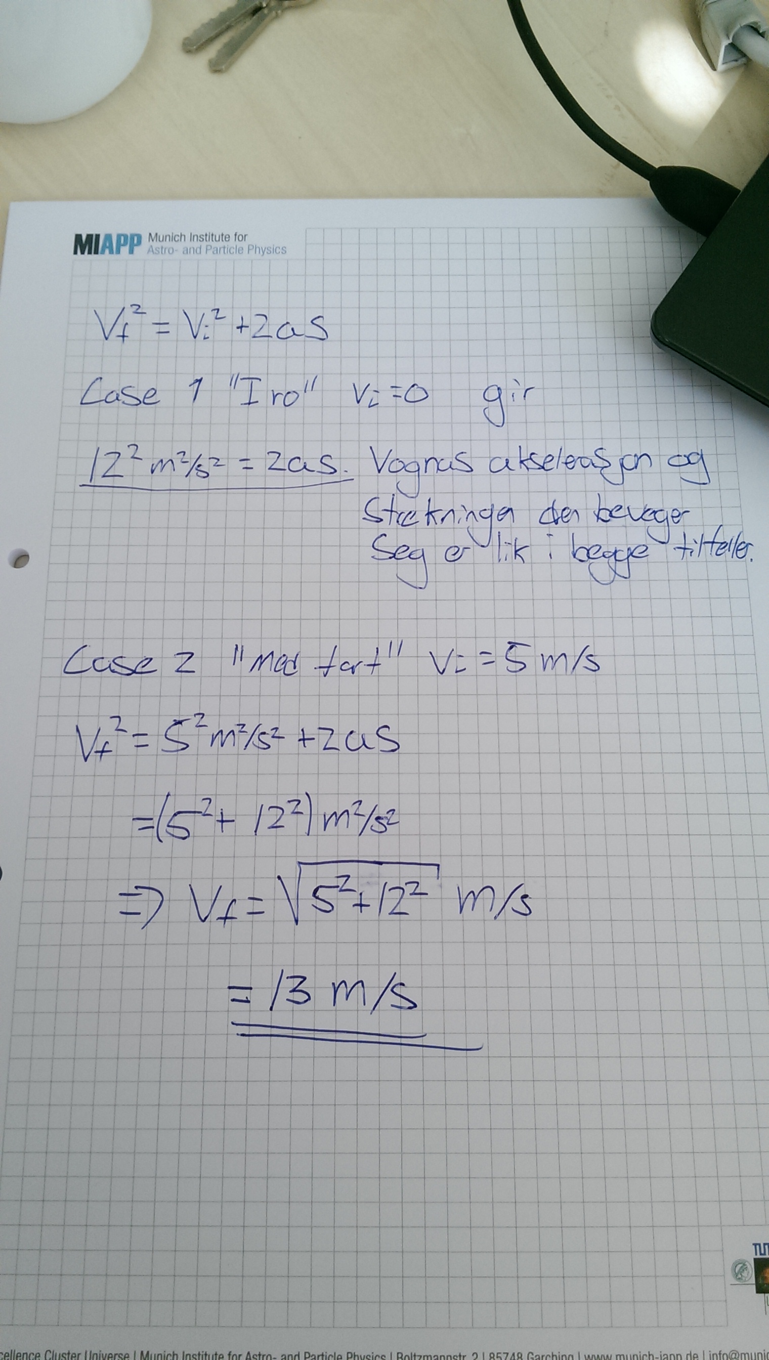

TRCD Skrevet 20. september 2015 Skrevet 20. september 2015 En barnevogn ruller uten friksjon nedover en bakke. Når den starter fra ro, får den farten 12 m/s i bunnen av bakken. Hva blir farten i bunnen av bakken hvis vogna blir dyttet i gang med farten 5,0 m/s? Tenkte å bruke formelen for bevegelsesmengde før= bevegelsesmengde etter, men mangler massen
