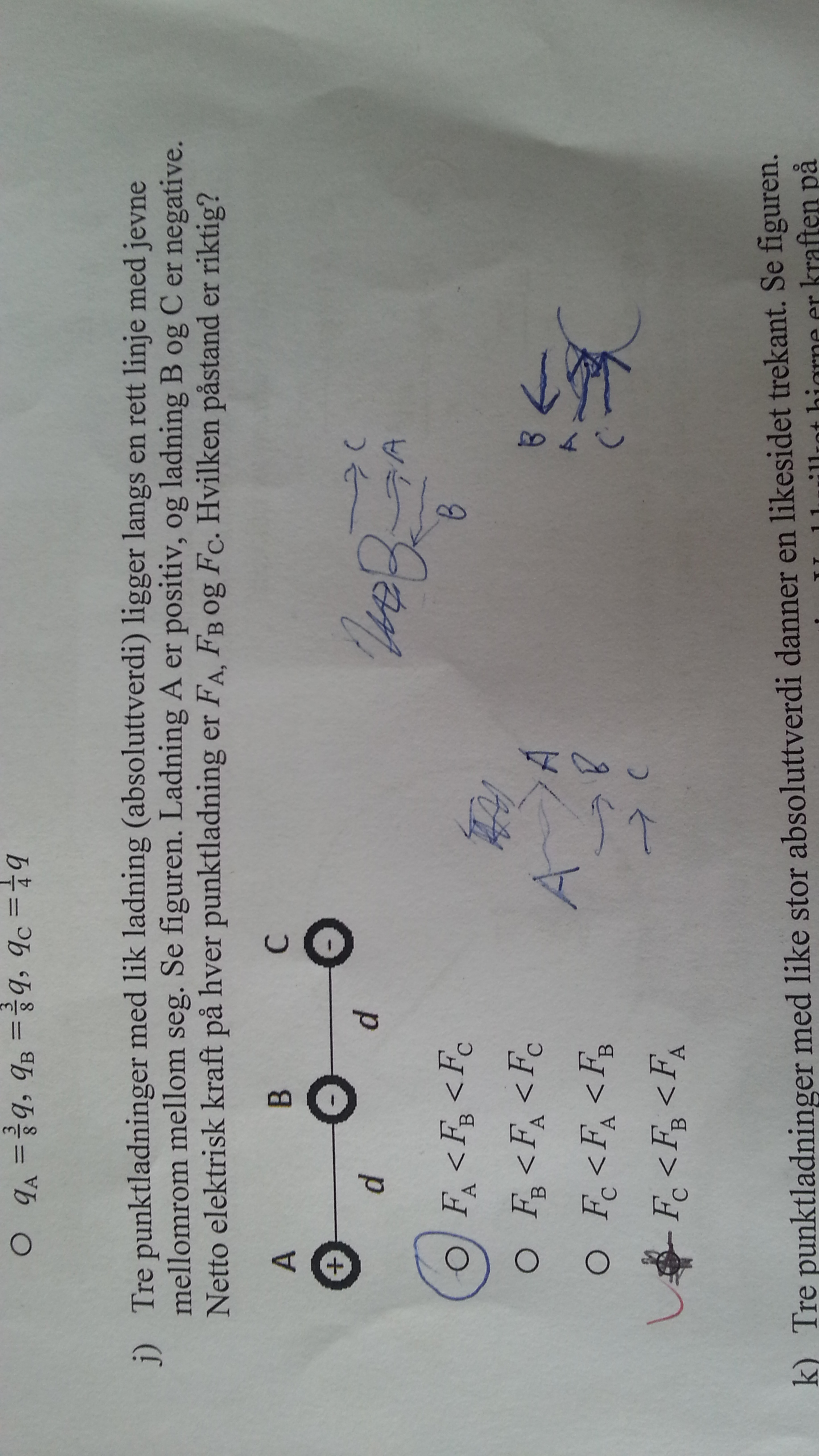

Teemonster Skrevet 20. mai 2014 Skrevet 20. mai 2014 (endret) Heihei folkens, snart eksamen. 2014-05-20 19.35.41.jpg Sliter med forståelsen her. Som dere ser har jeg svart feil... Kan virkelig ikke se at kraftsummen parallell med x-aksen i noen av punktene. I alle tre punktene blir en påvirket av en kraft som ikke er parallell med x-aksen. Blir ca slik (invidivduelle hvit, sammenlagt rød), den nederste pila peker litt feil da men du ser poenget Endret 20. mai 2014 av Teemonster
Gjest Slettet+45613274 Skrevet 20. mai 2014 Skrevet 20. mai 2014 Heihei folkens, snart eksamen. 2014-05-20 19.35.41.jpg Sliter med forståelsen her. Som dere ser har jeg svart feil... Kan virkelig ikke se at kraftsummen parallell med x-aksen i noen av punktene. I alle tre punktene blir en påvirket av en kraft som ikke er parallell med x-aksen. Blir ca slik (invidivduelle hvit, sammenlagt rød), den nederste pila peker litt feil da men du ser poenget Aha! Det gikk opp et lys. Men du mener vel at alle pilene i B skal være snudd 180 grader? A og C er jo positive.
Teemonster Skrevet 20. mai 2014 Skrevet 20. mai 2014 (endret) Heihei folkens, snart eksamen. 2014-05-20 19.35.41.jpg Sliter med forståelsen her. Som dere ser har jeg svart feil... Kan virkelig ikke se at kraftsummen parallell med x-aksen i noen av punktene. I alle tre punktene blir en påvirket av en kraft som ikke er parallell med x-aksen. Blir ca slik (invidivduelle hvit, sammenlagt rød), den nederste pila peker litt feil da men du ser poenget Aha! Det gikk opp et lys. Men du mener vel at alle pilene i B skal være snudd 180 grader? A og C er jo positive. Hmm hvorfor mener du det? Var det ikke slik at ladninger med lik ladning blir dratt fra hverandre, og ladninger med ulik ladning blir dratt mot hverandre? Da blir den jo dratt opp til venstre Endret 20. mai 2014 av Teemonster
Gjest Slettet+45613274 Skrevet 20. mai 2014 Skrevet 20. mai 2014 Hmm hvorfor mener du det? Var det ikke slik at ladninger med lik ladning blir dratt fra hverandre, og ladninger med ulik ladning blir dratt mot hverandre? Da blir den jo dratt opp til venstre Nå ble et nytt lys tent, og det forrige slukket. Grunnen til at jeg mente det motsatte var fordi det elektriske feltet fra A og C virker radielt utover (pil ut fra punkt A og C) og da tenkte jeg at disse var ekvivalente med kraftvektorene, noe de da ikke må være....? Anyhow, for å sjekke at jeg har skjønt det: Se bort fra kladdingen. Svaret her må være C?
Teemonster Skrevet 20. mai 2014 Skrevet 20. mai 2014 Hmm hvorfor mener du det? Var det ikke slik at ladninger med lik ladning blir dratt fra hverandre, og ladninger med ulik ladning blir dratt mot hverandre? Da blir den jo dratt opp til venstre Nå ble et nytt lys tent, og det forrige slukket. Grunnen til at jeg mente det motsatte var fordi det elektriske feltet fra A og C virker radielt utover (pil ut fra punkt A og C) og da tenkte jeg at disse var ekvivalente med kraftvektorene, noe de da ikke må være....? Anyhow, for å sjekke at jeg har skjønt det: 2014-05-20 20.40.24.jpg Se bort fra kladdingen. Svaret her må være C? ja, c < a < b
