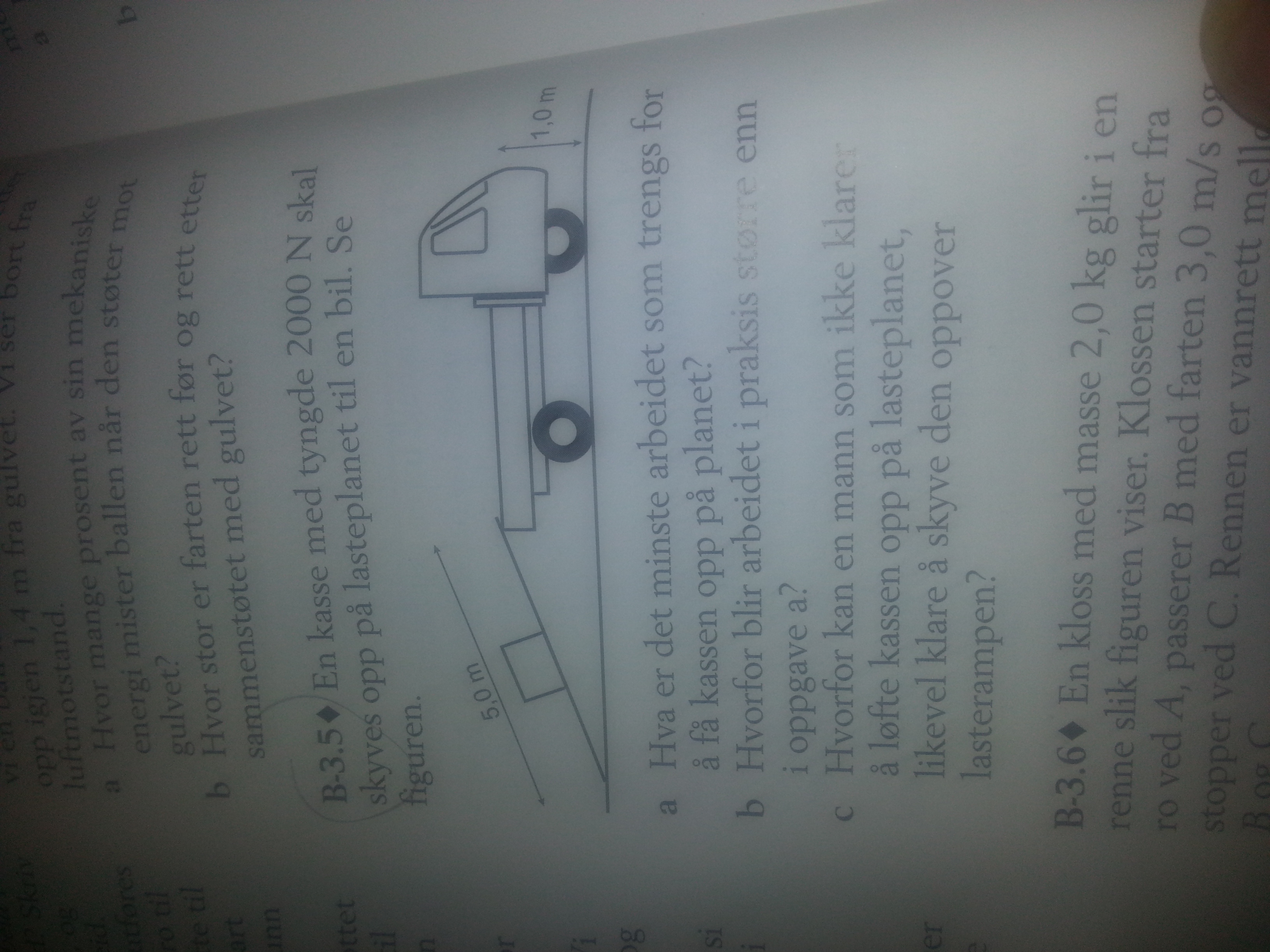

ZerothLaw Skrevet 29. november 2013 Skrevet 29. november 2013 noen som kan hjelpe? Klart! I oppgave a skal du tenke at endringen i potensiell energi er lik arbeidet som blir gjort, så lenge du anser underlaget som friksjonsfritt. Siden oppgaven spør om det minste arbeidet, så anser du dermed underlaget som nettopp det. I oppgave b gjør du rede for de påvirkninger som skjer i virkeligheten, altså friksjonskraften som skyldes underlaget og normalkraften. I oppgave c kan du ta flere tilnærminger, men enklest blir det nok å å gjøre rede for at det kreves mindre kraft å dytte den opp enn å løfte den rett opp. Du kan bevise det med utregning, men uten en friksjonskoeffisient så får du ikke en brukbar verdi for kraften man bruker på å dytte den opp. Du kan kanskje også sammenligne det med kraftimpuls, dersom dere har lært dette.
