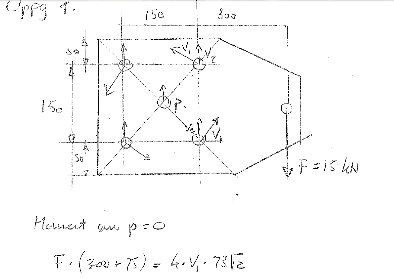

Sitter med en oppgave i Konstruksjon og design og forstår ikke hvor han får 75 gange kvadratroten av 2 fra. Hvis noen kunne forklart dette godt og tydelig hadde det vært fint. Takk
Moment = kraft * arm.
Krafta er F
Armen er 300 + 75
Lengden på armen der krafta virker er avstanden mellom P og pila der F er tegnet inn. Se på de to målene på toppen, 150 og 300. P ligger midt på avstandsstykket merket 150.
