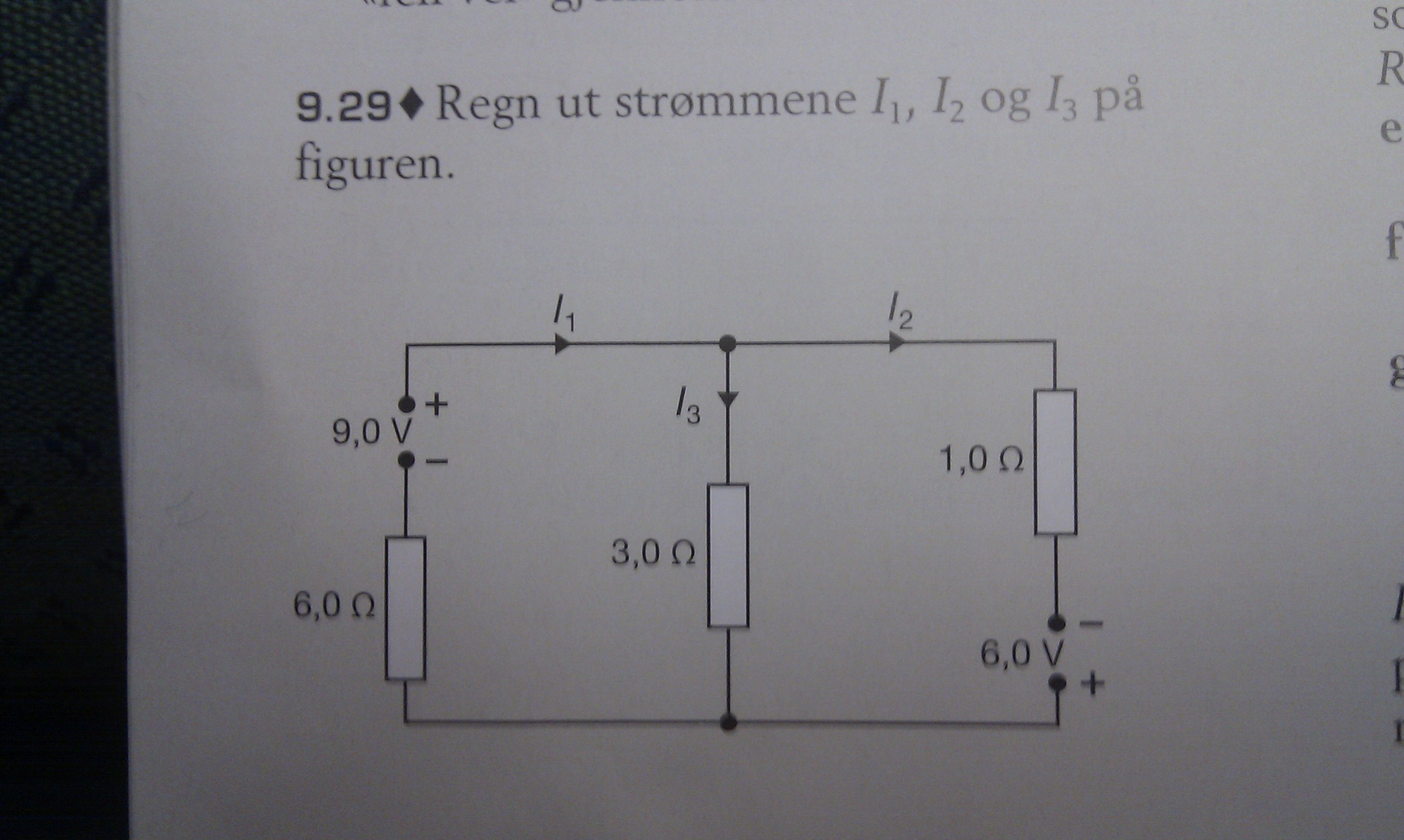

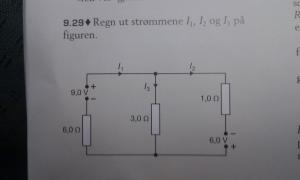

Noen som kan hjelpe meg med denne? Har prøve imorgen, og er foreløpig den eneste oppgaven jeg ikke har fått til :(
Lag en strømløkke i hver del av kretsen så summerer du spenninger rundt den. i den til venstre så ganger du hver motstand med chart?cht=tx&chl=i_1 når du kommer til spenningskilden, blir det bare - eller pluss spenningen, avhengig av hvilken side du kommer inn på. alltid pluss på motstander. når du kommer til den lederen som er mellom løkke 1 og 2 skriver du (i_1-i_2)*motstanden som ligger der.
Alt dette skal være lik 0.
Gjør dette for den andre likningen også, også finner du begge i'ene.

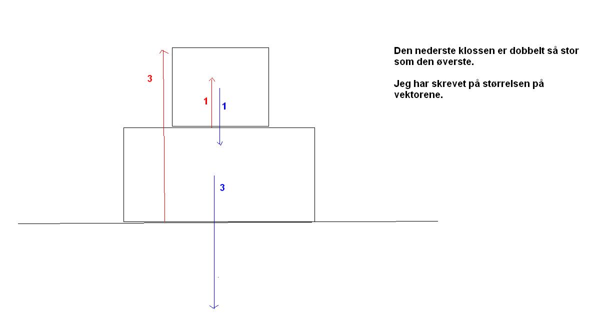

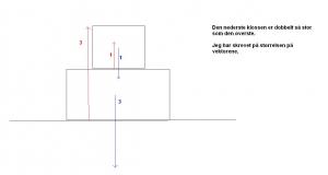

2 Spørsmål:
1. Hvordan er det mulig at jeg kan skyve i gang en bil, når jeg vet at kraft og motkraft alltid er like store og motsatt rettet?
2. En klosse ligger på en annen klosse, den nederste klossen har dobbelt så stor masse som den øverste. Tegn kreftene som virker på begge klossene.
Kan dere se om jeg har gjort det riktig, og evt rette på tegningen hvis jeg har noe feil?
