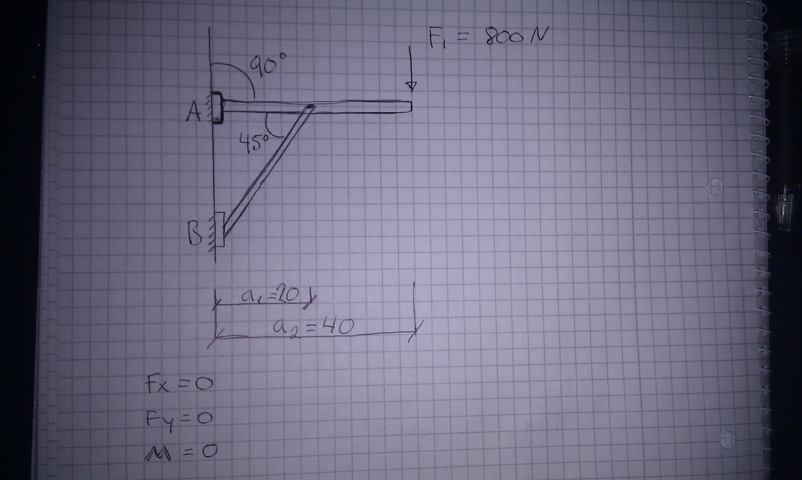

Gjest Slettet+6132 Skrevet 30. november 2010 Skrevet 30. november 2010 Noen som har en fremgangsmåte for å finne opplagerkreftene i punkt A og punkt B ? (dvs FAy, FAx, FBy og FBx) F

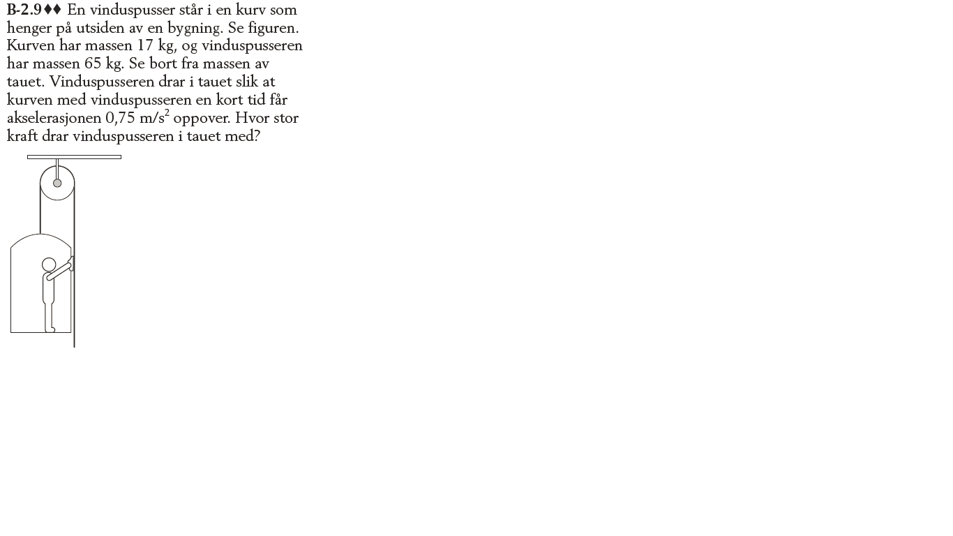

Shushi Skrevet 30. november 2010 Skrevet 30. november 2010 (endret) hei, stusser litt med denne oppgaven. Fasiten sier at vinduspussren må dra med en kraft på 430N, men jeg får 860N og 60N (varier på ka slags tau det er). Endret 30. november 2010 av Shushi
Shushi Skrevet 30. november 2010 Skrevet 30. november 2010 hmm når jeg tenker på det, kan det ha noe å gjøre med motkraften? altså pusserenløfter tauet med 430N, og blir selv løftet med 430N.. hmm, sleip oppgave.. noen som tror jeg er på riktig spor? skal prøve å løse den omigjen.
Shushi Skrevet 30. november 2010 Skrevet 30. november 2010 (endret) hallo? help? og det går an å zoome inn på bildet jeg postet, hvis du trykker på det med venste museknapp... noen som kan bekrefte min teori med sikkerhet? Her er konklusjonen min på oppgaven, er den riktig? PS. Hvis noen lurer, så kommer "866N" fra: (65+17kg*9.81 m/s*s + (0.75m/s*s)*(65+17)kg)=866N. newton's tredje lov: all kraft har en like stor motkraft som er motsatt rettet. ergo,,,, 866/2=433. når pusseren drar på tauet med 433N, så løfter han kurven og seg selv samtidig med 433N. siden pusseren støtter seg på omgivelser, så blir vekten til systemet (pusseren og vognen hans) 866N - 433N = 433N lettere. Så, han pusseren trenger kun å dra tauet med en kraft på 433N for at han og vogna skal få en aks. på 0.75m/s*s Tviler STERKT på at sånne oppgaver kommer på sommer-tentamen for FY1. Endret 30. november 2010 av Shushi
Kubjelle Skrevet 30. november 2010 Skrevet 30. november 2010 Jeg er enig med at det var litt dumt formulert' date=' men du er litt pedantisk nå. Det er bare et tankeeksperiment, jeg sa masseløst for å påpeke at tauet ikke vil ha noen innvirkning på akselerasjonen eller liknende. La meg formulere det på en annen måte: Dersom akselerasjonen krever at tauet må strekkes så ryker det. [/quote'] Jeg mente aldri at massen til tauet har en innvirkning på akselerasjonen. Det jeg mener er at det vil oppstå en spenning inni tauet på grunn av akselerasjonen. På samme måte som at når du tar av i et fly så blir du presset bak i setet pga akselerasjonen. Noen som har en fremgangsmåte for å finne opplagerkreftene i punkt A og punkt B ? (dvs FAy, FAx, FBy og FBx) F Sett opp likevektsligninger. Merk, at angrepslinjen til Bresultant går gjennom knutepunktet. Det gjør også Ahorisontal. Så jeg ville begynt med å ta momentet om knutepunktet.

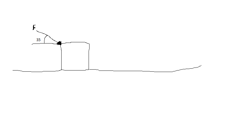

Frittfram Skrevet 1. desember 2010 Skrevet 1. desember 2010 Noen som kan hjelpe meg med en oppgave som forvirrer meg litt? Du skyver på en kasse med en skråkraft F. Akselerasjonen måles til 3,4 m/s2. Kassen har tyngden 565,7 N og friksjonstallet mot underlaget er 0,2. Beregn F. skråkraften har en vinkel på 35 grader.
Simen1 Skrevet 1. desember 2010 Skrevet 1. desember 2010 Bruk aksellerasjon, friksjon og tyngde til å finne kraftvektoren Fx. Bruk pytagoras til å finne kraftvektoren Fy.
Morridini Skrevet 1. desember 2010 Skrevet 1. desember 2010 Hva skal han med Fy? Noen som kan hjelpe meg med en oppgave som forvirrer meg litt? Du skyver på en kasse med en skråkraft F. Akselerasjonen måles til 3,4 m/s2. Kassen har tyngden 565,7 N og friksjonstallet mot underlaget er 0,2. Beregn F. skråkraften har en vinkel på 35 grader. Først dekomponerer du F så du finner x-komponenten, bruk deretter Newton's 2. lov og svaret burde komme rett ut.
Frittfram Skrevet 1. desember 2010 Skrevet 1. desember 2010 Takker men blir ikke normalkrafetn N påvirket av skråkraften F? jeg trenger N for å finne R og Fx
Morridini Skrevet 1. desember 2010 Skrevet 1. desember 2010 Er ikke N oppgitt i oppgaveteksten da? 565.7 N.
Frittfram Skrevet 1. desember 2010 Skrevet 1. desember 2010 Er ikke N oppgitt i oppgaveteksten da? 565.7 N. Det er dette som forvirer meg. Tyngen G er oppgitt til 565,7N summen av de vertikale kreftene må være lik 0. Vi dekomponerer kraften F til Fx Og Fy Blir ikke tyngen G = Fy + N ?
Morridini Skrevet 1. desember 2010 Skrevet 1. desember 2010 Åja, tenkte ikke på at normalkrafta øker når en startet å skyve på boksen, det stemmer nok. Bare pass på fortegnet der, ikke helt riktig slik som det står nå. Så bruk vinkelen til å uttrykke Fx og Fy som funksjon av F (dvs Fx = et tall * F, og tilsvarende med et annet tall for Fy), og bruk så Newton's 2. lov og uttrykket for N for å komme i mål. 1
