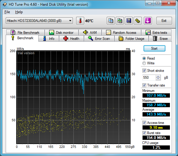

Yepp, kan prøve det, må bare få den på en ordentlig SATA port, er en jalla eSATA sak som stopper på 1.5Gb/s :)
Den er faktisk et reelt alternativ short-stroked til VR'n og litt billigere blir det også.

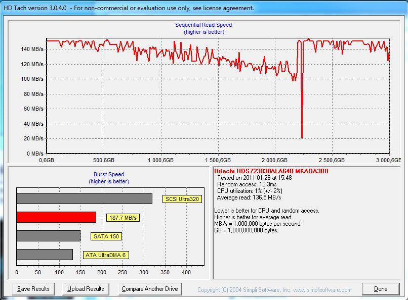

tenker du på at den øker på slutten?
(fremdeles begrenset av 1.5Gb/s og den stanger i taket der linjene er flate)
Droppen og resultatet etter ca 2.2TB er nok et resultat av problematikken rundt størrelsen på disken og at hdtach er lovlig gammel.
HDTune er nok den man må stole på i denne sammenheng.
Endret av Anvil

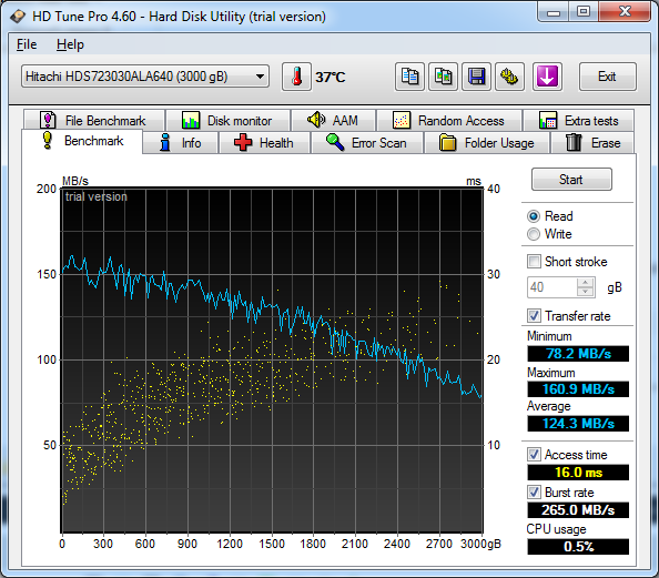

Hitachien på en 6Gb/s kontroller, Marvell 9128 på GB X58A-UD7
ICH registrerer den men jeg får bare 800GB, mulig RST 10.1 støtter dette, 10.0.0.1046 hjelper i allefall ikke.
Ikke helt uproblematisk med store disker på ICH mao.
Ytelsen er uansett større enn den var via 1.5Gb/s eSATA porten.
