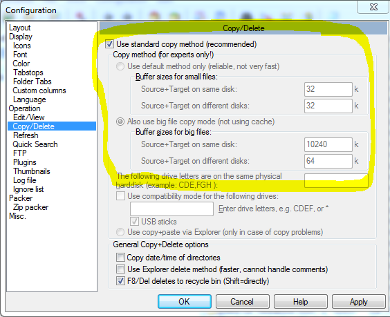

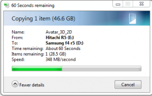

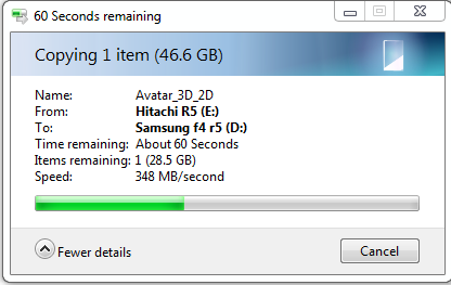

Nizzen Skrevet 20. januar 2011 Forfatter Skrevet 20. januar 2011 (endret) Hva viser riktig overføringshastighet tro, eller kanskje begge er riktige? Overfører fra et raid-5 til et annet ett. Var en på XS som sverget på at explorer bare bruker windows cache og måleren viser totalt feil uansett. For meg så virker det som om den viser ganske så riktig. Også i forhold til de "syntetiske" testene jeg har tatt av arrayene Hva kan eventuelt stilles på av parametere her i TC? Anbefalinger? Copierer/flytter bare STORE filer. Endret 20. januar 2011 av Nizzen
Anv Skrevet 20. januar 2011 Skrevet 20. januar 2011 Windows explorer kopiering bruker cache ja, i enkelte sammenhenger er det en uting. Slå på bigfile i TC og sett buffer til minst 1024 (1MB) (Source Target on different disks) Avhengig av stripe kan du prøve deg litt frem, jeg testet litt på 8192 (8MB) og det fungerte godt i mitt tilfelle.

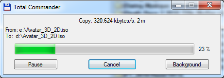

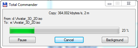

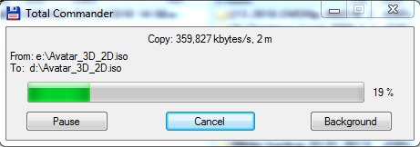

Nizzen Skrevet 20. januar 2011 Forfatter Skrevet 20. januar 2011 (endret) Windows explorer kopiering bruker cache ja, i enkelte sammenhenger er det en uting. Slå på bigfile i TC og sett buffer til minst 1024 (1MB) (Source Target on different disks) Avhengig av stripe kan du prøve deg litt frem, jeg testet litt på 8192 (8MB) og det fungerte godt i mitt tilfelle. Testet med 8 MB: standard: 8MB: Nesten 360 MB/s skrivehastighet med 4 stk Samsung f4 2TB i raid-5 er jo ganske nice Det jeg kopierer fra er 4x Hitachi 3TB i raid-5 Motsatt kopiering. Samsung til Hitachi: Endret 20. januar 2011 av Nizzen
