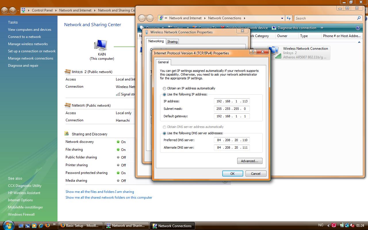

GrandMa Skrevet 8. januar 2009 Skrevet 8. januar 2009 G'day. Jeg bruker statisk IP hjemme. Det funker derimot ikke å ha statisk IP når jeg er hos kjæresten. Da må jeg sette tilbake til dynamisk IP. Når jeg da skal sette tilbake til statisk IP må jeg skrive inn alle dataene igjen (IP, DNS, Gateway etc). Dette er jo ganske slitsomt, og jeg lurte derfor om det er noen måte å bare veksle mellom statisk og dynamisk IP uten å måtte skrive inn alt på nytt.

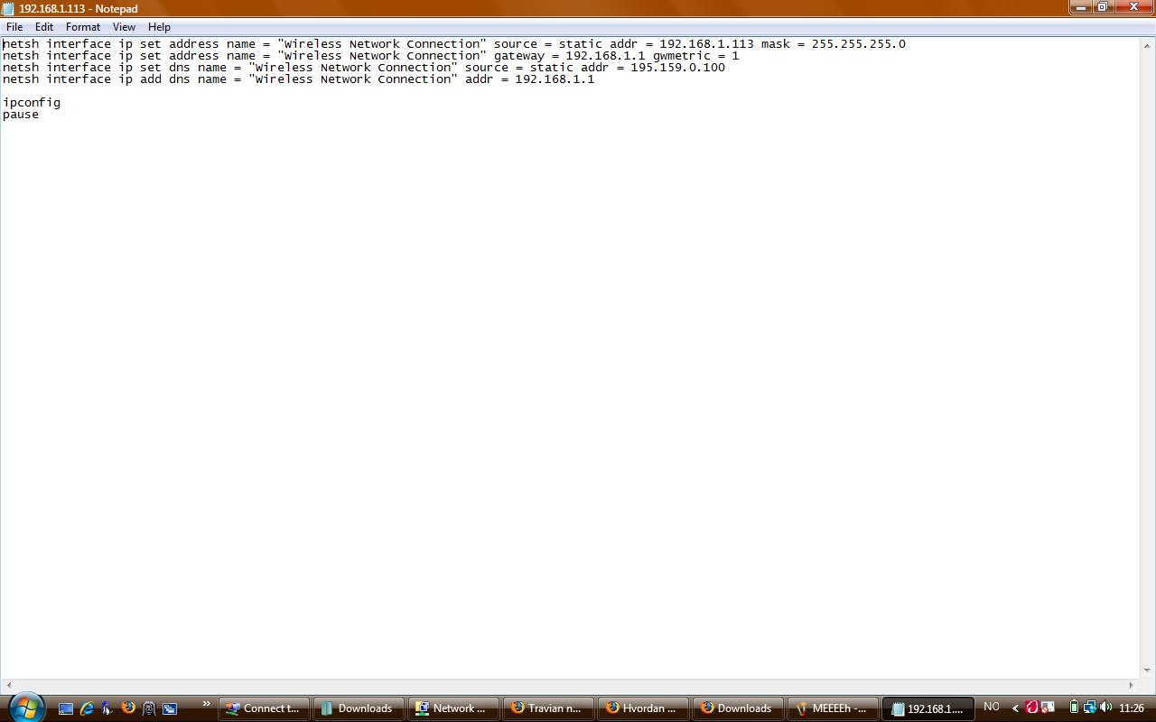

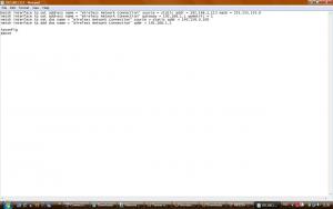

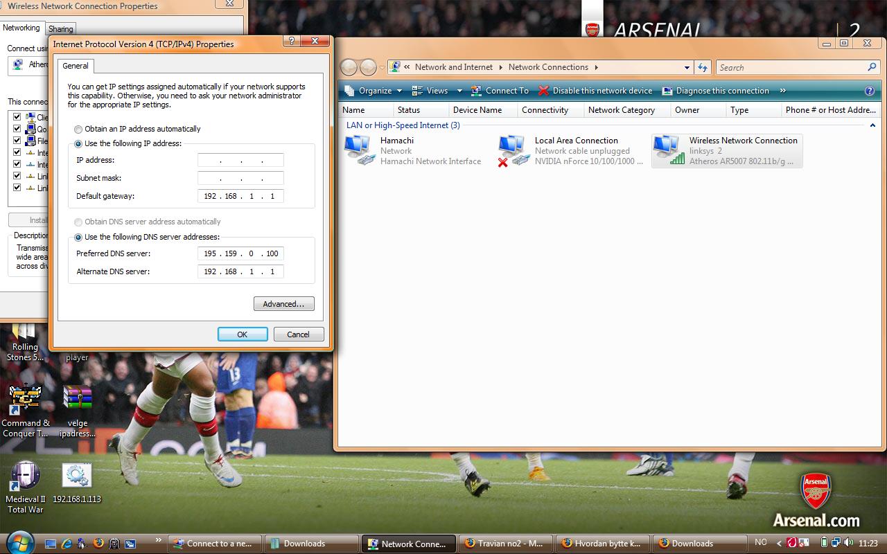

GrandMa Skrevet 9. januar 2009 Forfatter Skrevet 9. januar 2009 Tusen takk. Jeg byttet navn fra Lokal tilkobling til "Wireless Network connection", men det funker fortsatt ikke. Kun et par av dataene som ble plottet inn.

Lars Dongeri Oppholdsnes Skrevet 9. januar 2009 Skrevet 9. januar 2009 Det er Vista som er problemet med at du ikke får ipadresse med statisk. Her er en løsning som fungerer for Vista :-) @ECHO OFF set varip=192.168.1.113 set varsm=255.255.255.0 set vargw=192.168.1.1 set vardns1=195.159.0.100 set vardns2=192.168.1.1 REM ***** You don’t need to change anything below this line! ****** ECHO Setting IP to static netsh int ipv4 set address name = “Wireless Network Connection” source = static address = %varip% mask = %varsm% ECHO Setting IP Address and Subnet Mask netsh int ipv4 set address name = “Wireless Network Connection” address = %varip% mask = %varsm% gateway = %vargw% gwmetric = 1 ECHO Setting Primary DNS netsh int ip set dns name = “Wireless Network Connection” source = static addr = %vardns1% ECHO Setting Secondary DNS netsh int ip add dns name = “Wireless Network Connection” addr = %vardns2% ECHO Here are the new settings for %computername%: netsh int ip show config pause
