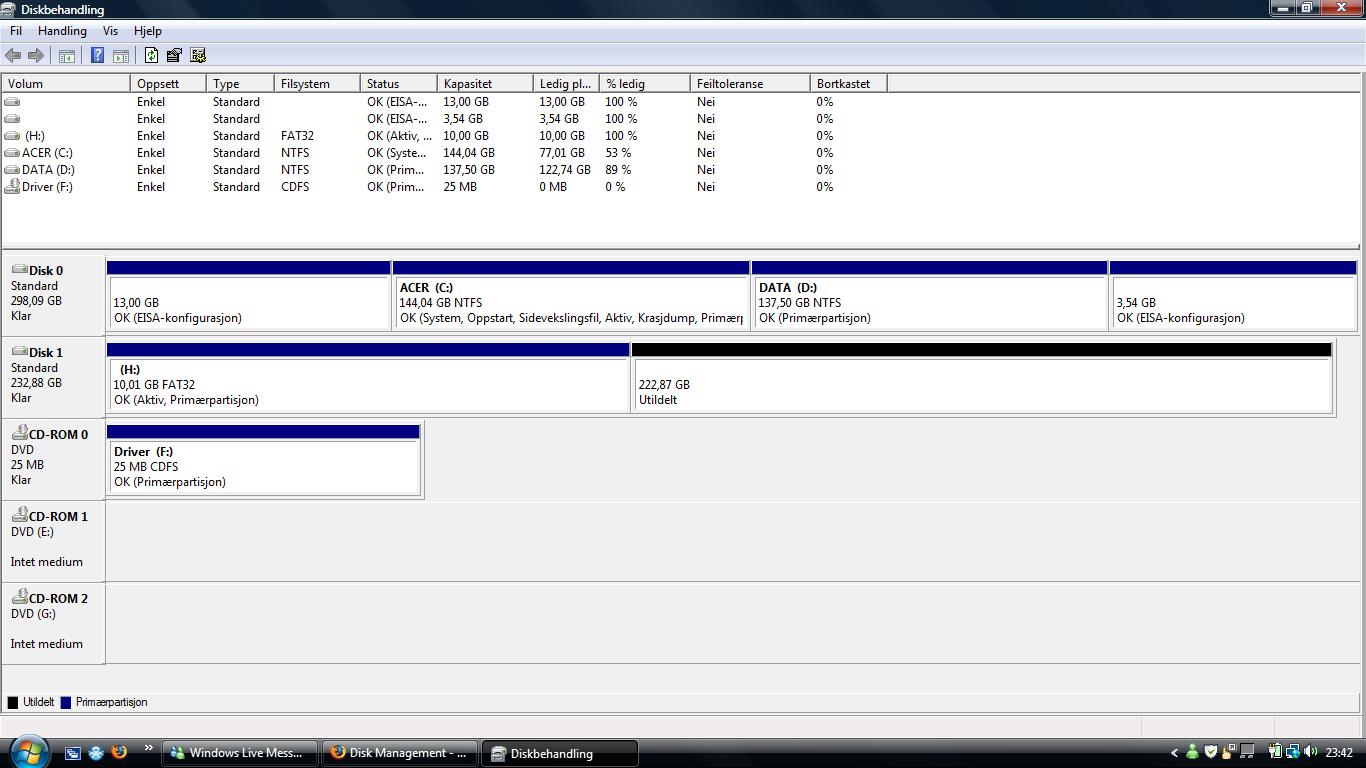

Dette er det jeg får opp. Det viser at den resterende plassen som mangler er utildelt. Hvordan kan jeg gjøre den tildelt?
Merk den og lag partisjon...
Det var litt dumt av meg, men jeg forutsatt at du ikke SÅ hvor resten av plassen var :p For i såfall kunne det vært en jumper sak.
Hvordan gjør jeg dette? I diskbehandlingen?
Høyreklikk og lag partisjon. Deretter trykker du FORMATER, og velger NTFS.
Og ja, du gjør det på den sorte delen du ser i diskbehandlingen som ikke er tildelt...

Det er ingen partisjon knapp når jeg høyre-klikker på den svarte delen, kun Nytt enkelt volum..., Egenskaper og Hjelp. I tilegg er det to "grå" knapper som det står Nytt spredt volum og Nytt stripet volum. Er det en av disse?
OK, her er step-by-step instruksjon, dell kundeservice style:
Høyreklikk på det sorte området, Nytt Enkelt Volum, maks størrelse, OK.
Høyreklikk der det nå står "RAW", og formater til NTFS "hurtigformatering".
Gå på min datamaskin, inn på den nye disken som er der nå, og lag en ny mappe for å se for deg selv at det funker.
Det virket :D Eneste problemet nå er at det er to partisjoner. Er det mulig å "smelte" de sammen til en partisjon?
Ja, da går du tilbake til disk manager igjen, høyreklikk og slett partisjon, og så gjør du det samme som jeg forklarte i forgie post.
Ved å gjøre dette mister du alt du har på denne disken, så kopier og flytt alt du vil ta vare på først...
