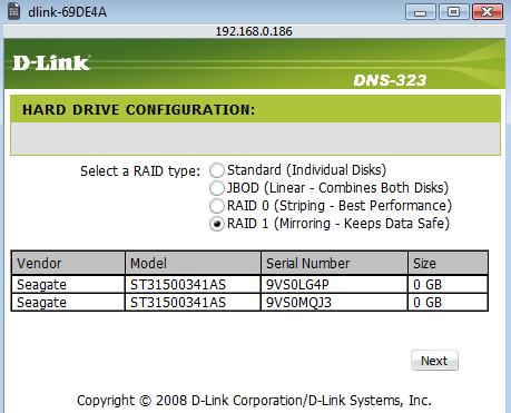

Har akkurat anskaffet meg en D-Link DNS-323.
Jeg har satt inn 2 Seagate ST31500341AS (1,5 TB) http://www.mpx.no/aspx/produkt/prdinfovnet.aspx?plid=97962
Jeg ønsker at den ene harddisken skal speile den andre.
Dog når jeg skal sette opp for formatering i RAID1 format, støter jeg på utfordring.

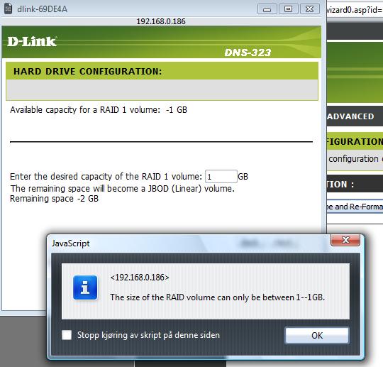

Hva betyr: "Available capacity for a RAID 1 volume: -1 GB"?
Og hva betyr: "The size of the RAID volume can only be between 1--1GB"?
(Se vedlagt Screen-Dump).
Hvorfor viser det 0 GB, på begge Harddiskene før jeg skal formatere dem til RAID1?
Er det noen som har oppskriften er, - for Dummies?

Sånn i farta kan jeg komme på 2 scenarioer.
1. Du har fått tak i 1,5TB harddisker med gammel firmware som ikke er medgjørlige. Dette er veldig sansynlig, og du må da koble de til hver for seg til en hvilken som helst PC, og så kjøre en firmware update på de.
2. Kontrolleren i D-Link saken din støtter ikke så store volum som det er snakk om her, og viser derfor -1GB pr disk (-2GB til sammen med 2 i JBOD). Dette er mest sansynlig hvis D-Link saken er gammel, som det ikke virker som den er ut fra første posten, så jeg ville sjekket alternativ 1 igjen.
