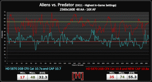

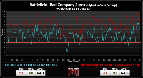

OldMan Skrevet 27. august 2010 Skrevet 27. august 2010 Ser ut som om ATI kanskje får fikset CF scaling snart. link
Theo343 Skrevet 27. august 2010 Skrevet 27. august 2010 (endret) Har den vært spesielt dårlig? Opptil 3 GPUer har den jo vært ypperlig? In our recent SLI and CFX testing lately we have been disappointed in CrossFireX performance scaling, particular in two games that we felt should be exhibiting better performance scaling Åpningen til artikkelen stiller meg litt undrende til konklusjonen. fler-gpu er alltid avhengig av gode profiler for nevnte spill for god ytelse. Men jeg leser videre, så ser vi. Ah se der ja, det er imponerende hvor stort utslag en god spillprofil for fler-gpu har. Endret 27. august 2010 av Theo343
Ourasi Skrevet 27. august 2010 Skrevet 27. august 2010 Skalering på CFX har normalt vært meget bra den, men de siste 3-4 CCC driverne har bommet stygt på dette i enkelte gjengangerspill som BC2 der enkelte drivere kuttet FPS til 1/3 del blant annet.. Ellers kan jeg jo nevne at AA oppfører seg helt likt på GTX480@SLI, dvs. at mye ikke får antialising og er helt og holdent styrt av spillet, samt at AF ikke virker med mindre man forcer via CCC eller nV's kontrollpanel. Ser frem til MoH og Black Ops, tipper skalering vipper opp i 95-100% på disse OG at alt virker som det skal, BC2 må man kun se på som en BF3 betatest, som vi faktisk betaler for å spille...
Mumriken Skrevet 27. august 2010 Skrevet 27. august 2010 Har da testet 10.8 med den nye app profilen i bc2. Running smooth Tipper en 15-20isj% bedre ytelse enn 10.5 driveren. Så faktisk ikke min. fps noe særlig under "90" gjennom en hel runde som er imponerende!
