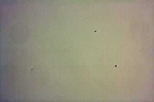

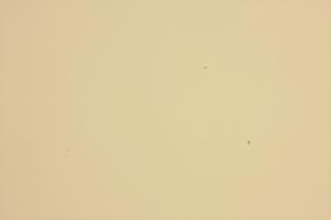

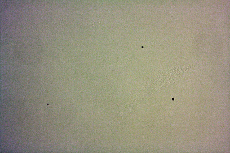

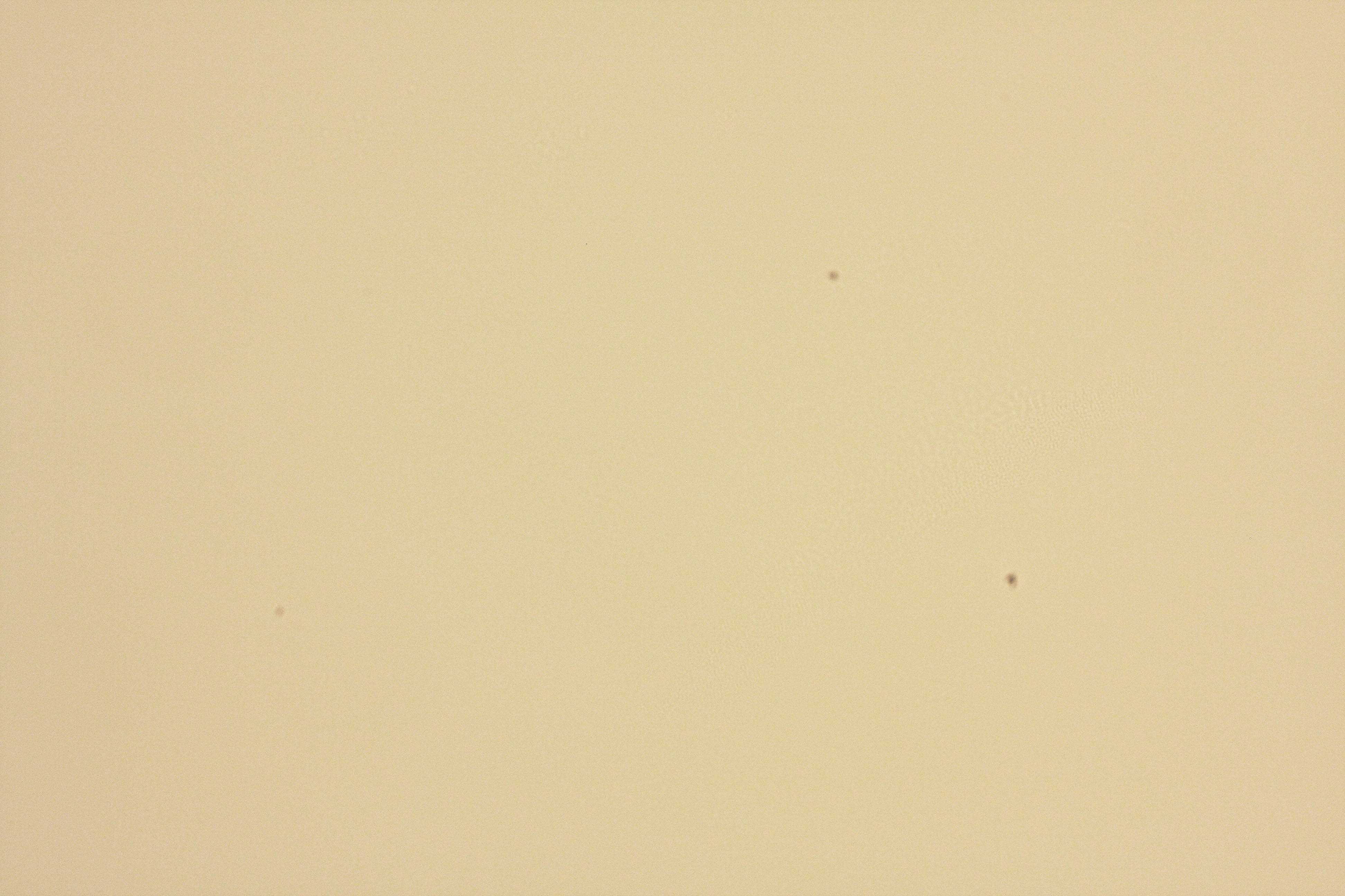

Rivers Skrevet 31. desember 2008 Skrevet 31. desember 2008 Har hatt Canon 40D siden nov 07. Eneste sensor-rens jeg hadde inntill nylig var Visible Dust sin Sensor Brush. Kjøpte meg macro objektiv i mai og med såpass lav nærgrense er det mye lettere å oppdage støv på sensoren. Jeg oppdaget da et område med mye rusk som ikke synlig i bildet før man driver med macro eller høye blenderverdier. Brukte da Sensor Brush-en og regnet med at det var borte. Oppdaget senere at det fortsatt var der og det så helt uforandret ut. Etter det kjøpte jeg Sensor Swabs for noen måneder siden. Brukte 4 av swab-ene første gangen (de koster ca 50kr stykket ) Ble da kvitt en hinne av støv, men mønsteret ble igjen. Brukte senere 2 swaber til, men mønsteret var der fortsatt... I dag SKULLE jeg få det bort. Jeg har brukt de 6 siste swabene og brukt linsekluten på sensoren (noe man vistnok IKKE skal gjøre)... ... JEG FÅR DET IKKE BORT Så nå har jeg begynt å lure. Kan dette være en fabrikasjonsfeil? Legger ved bilde som viser mønsteret (et stort felt litt til nedover mot høyre fra midten) Legger også ved et jeg har kjørt Auto Levels på. De tre tydligste "prikkene" er vanlig rusk som er borte nå. Hva bruker butikker som tilbyr sensor rengjøring? Swabs? Hjelp!
