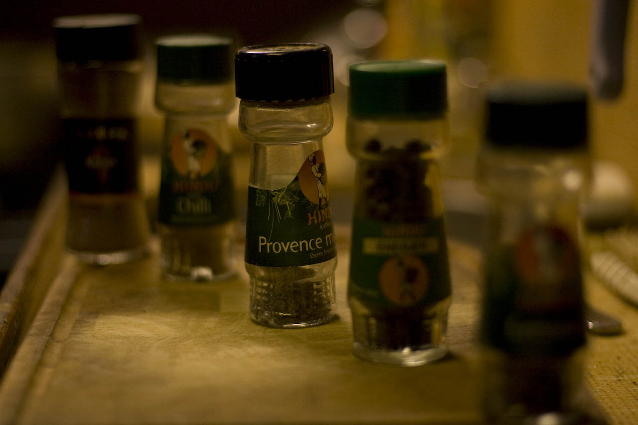

Nautica Skrevet 10. desember 2008 Skrevet 10. desember 2008 Sett kamera i P og trykk på den knappen øverst til høyre"den som ligner på et rallyflagg/forstørrelseglass"hvis du da ser i søkeren så ser du alle fokuspunktene eller et punkt,hvis det er et punkt hvilken punkt er det da? Prøv dette. Juster så du kun har det punktet i mitten synelig. Du kan også justere kameraet så du har sentrumslysmåling. Sett også iso til 800. ikke bruk blits,men finn et lyst sted "kjøkkenet"og ta noen bilder "gjerne noen krydderbøsser" plassert dem med en 10 cm. avstand litt skrått i forhold til kameraet.Sikt på den mitterste bøssen og ta et bilde med forskjellige avstander fra objektene. Noe alla dette. Hvis kameraet har problemer med og fokusere så er det for mørkt. Hvor mye har du vert borti speilreflaks før ? første gang du har hatt et sådan kamera?

utgammel Skrevet 15. desember 2008 Forfatter Skrevet 15. desember 2008 Hei igjen sann! Har nå tatt bilder med original objektiv, objektiv fra mitt gamle 1000F N og fra 300D. Tok også et med 300D cameraet. Innser det ble for dårlig lys for å sammenligne skarphet, bildene undereksponerer, så kanskje jeg venter med å legge ut før jeg har bilder tatt i godt nok lys. Men en liten sak kan dere smartinger sikkert hjelpe meg med, noe som frustrerer en smule. -Jeg slår på cameraet, og det står i posisjon AV -ISO står på 1600 og jeg drar hjulet over så blender går ned til 4,5 -Cameraet slår seg av etter en stund og jeg slår på igjen -Hvorfor i all verden er det nå umulig å komme under blender på 5,6 ??
utgammel Skrevet 15. desember 2008 Forfatter Skrevet 15. desember 2008 (endret) Ok, skitt au, jeg legger ut de bildene tatt med lite lys og 5,6. Benyttet et lite bordstativ og self timer for å ungå bevegelse. Hvilket objektiv er beskrevet ved siden av statue/engel på et hvitt papir: Til slutt et bilde tatt med 300D Forskjellen mellom bildene er minimale etter min mening. Tyder på at objektiv ikke er problemet? Endret 15. desember 2008 av utgammel
Nautica Skrevet 16. desember 2008 Skrevet 16. desember 2008 Men en liten sak kan dere smartinger sikkert hjelpe meg med, noe som frustrerer en smule.-Jeg slår på cameraet, og det står i posisjon AV -ISO står på 1600 og jeg drar hjulet over så blender går ned til 4,5 -Cameraet slår seg av etter en stund og jeg slår på igjen -Hvorfor i all verden er det nå umulig å komme under blender på 5,6 ?? Objektivet du har,har variabel blender dvs. på 18mm er største blender f3.5 men på 55mm får du ikke større blender en 5.6 "jo mindre tall jo større blender åpning". Alle bildene du refererer til er tatt på 55mm så du får ikke større blender en f5.6,du kan sette kameraet på 18mm og prøve da skal du kunne bruke blender f3.5. Dette er en av grunnene til at mange bytter ut kit-objektivet med et objektiv med fast blender. Her kan du lese litt og få bedre forståelse hvordan blender fungerer.
deviant Skrevet 16. desember 2008 Skrevet 16. desember 2008 Forskjellen mellom bildene er minimale etter min mening. Tyder på at objektiv ikke er problemet? Det jeg lurer på er hvordan du har fokusert og hva du har fokusert på. Altså, hvilket fokuspunkt brukte du, hvor pekte du med det og til slutt hvor vidt du endret komposisjonen etter fokus (ved å holde utløseren halveis nede).
utgammel Skrevet 16. desember 2008 Forfatter Skrevet 16. desember 2008 Forskjellen mellom bildene er minimale etter min mening. Tyder på at objektiv ikke er problemet? Det jeg lurer på er hvordan du har fokusert og hva du har fokusert på. Altså, hvilket fokuspunkt brukte du, hvor pekte du med det og til slutt hvor vidt du endret komposisjonen etter fokus (ved å holde utløseren halveis nede). Fokuspunktet er hodet til den syngende engelen. Benyttet senter fokuspunkt på samtlige bilder. Endret ikke komposisjonen etter fokus. Fokuserte, og tok deretter bildet med selvutløser.
