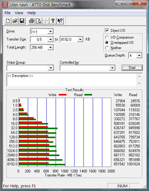

Tannpirkeren Skrevet 16. mars 2009 Skrevet 16. mars 2009 (endret) Ytelsen har falt med 100MB/s der jeg fikk best resultat tidligere. Kjørte en ny atto nå, og har kommet oppi 1001 MB/s på 8192-testen. Tror dette er defrag si "skyld" eller "gevinst". Atto rekord: Men jeg likte det egentlig best da de midtre testene viste 900+ MB/s. Edit:Ble inspirert til å kjøre enda flere tester... blir jo aldri ferdig med benchinga Endret 16. mars 2009 av Sveinl

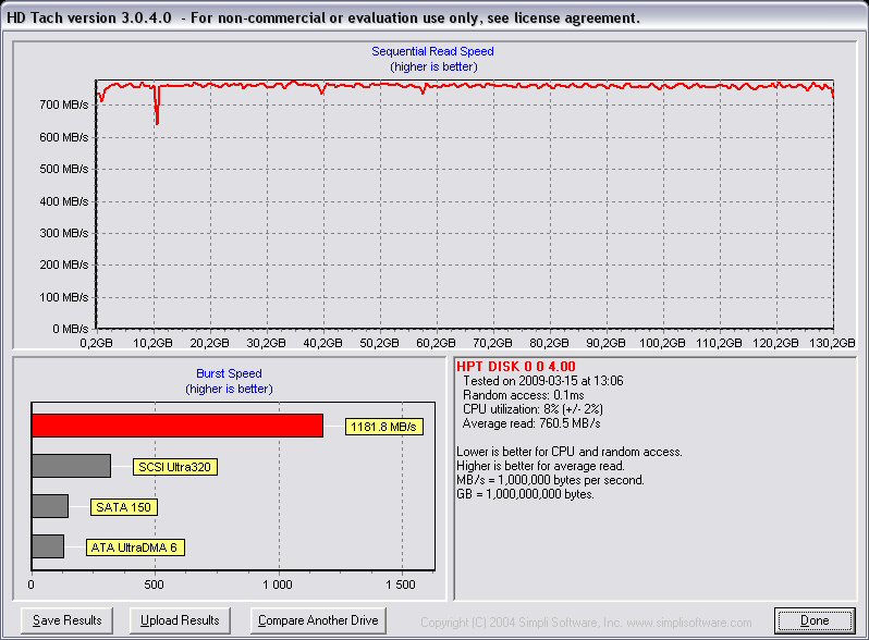

Tannpirkeren Skrevet 16. mars 2009 Skrevet 16. mars 2009 (endret) Du er ikkje kul før du får over 1GB/s på Hdtune eller HDtach Jeg har da for svingende fått over 1 GB/s i HDTach... 1181,8MB/s Endret 16. mars 2009 av Sveinl
