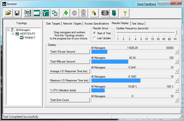

2 x 30GB Vertex i RAID0 på Perc 6/i med 4 outstanding på Win7 64 bit build 7000.
4KB; 100% Read; 100% random Access: 11608 iops

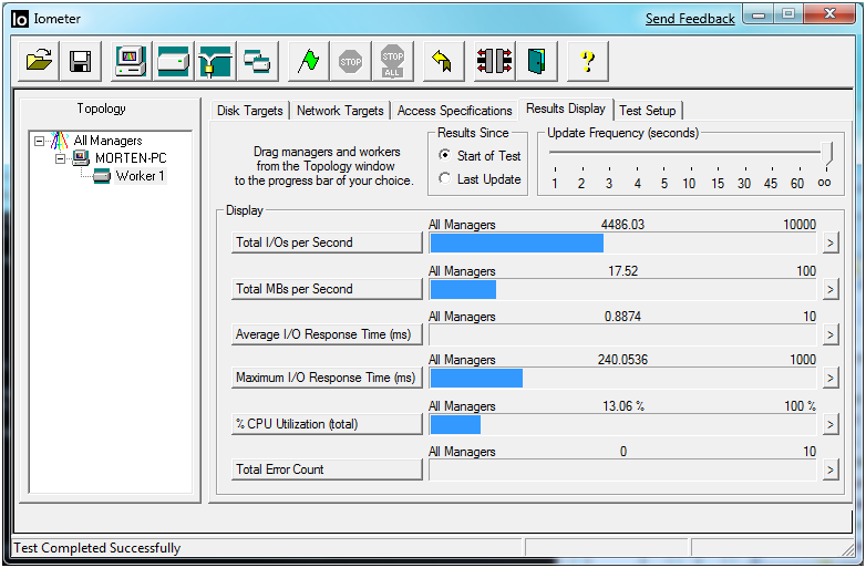

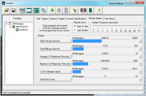

4KB; 0% Read; 100% random Access: 4483 iops

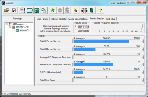

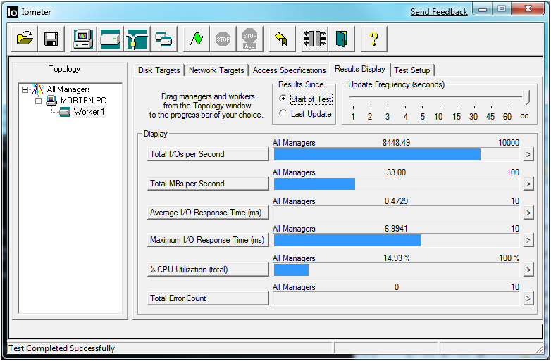

4KB; 90% Read; 90% random Access: 8448 iops

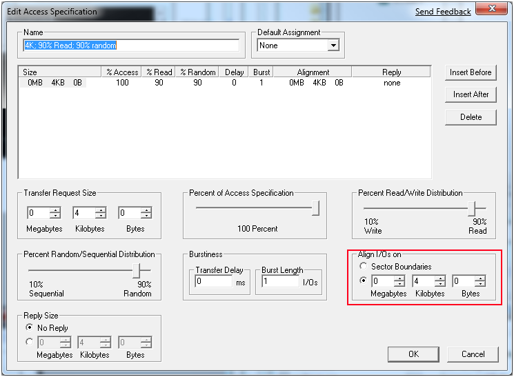

Og til sist korreksjonene mine på "Edit Access Specification"

Ser ikke ut som jeg får noe annet resultat i IOmeter med 4KB allignment innstillingene.
