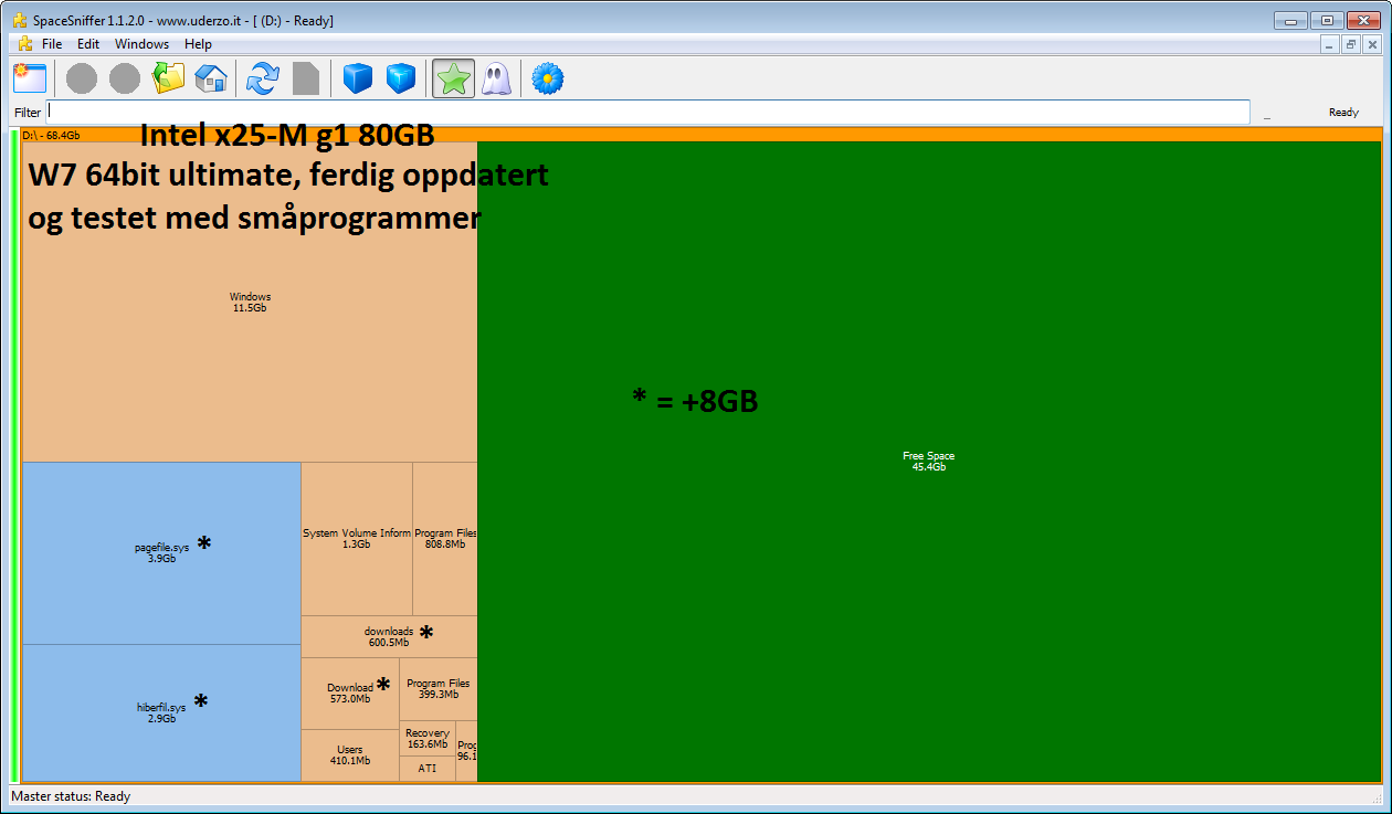

Her er en illustrasjon av SpaceSniffer og plassbruk på en ny W7 installasjon på x25-M 80GB:

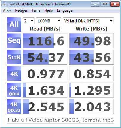

En benchmark av en halvfull Velociraptor (10K RPM):
2,5 MB/s = 625 IOPS
Jeg målte den til rundt 550 IOPS i IOmeter med en 1GB testfil, 4KB, 100% random, 100% read, QD 32. Da var den også ca halvfull.
Skrivehastigheten var noe lav her, jeg aner ikke hvorfor... Jeg målte den til ca 120MB/s når den var tom og ny.

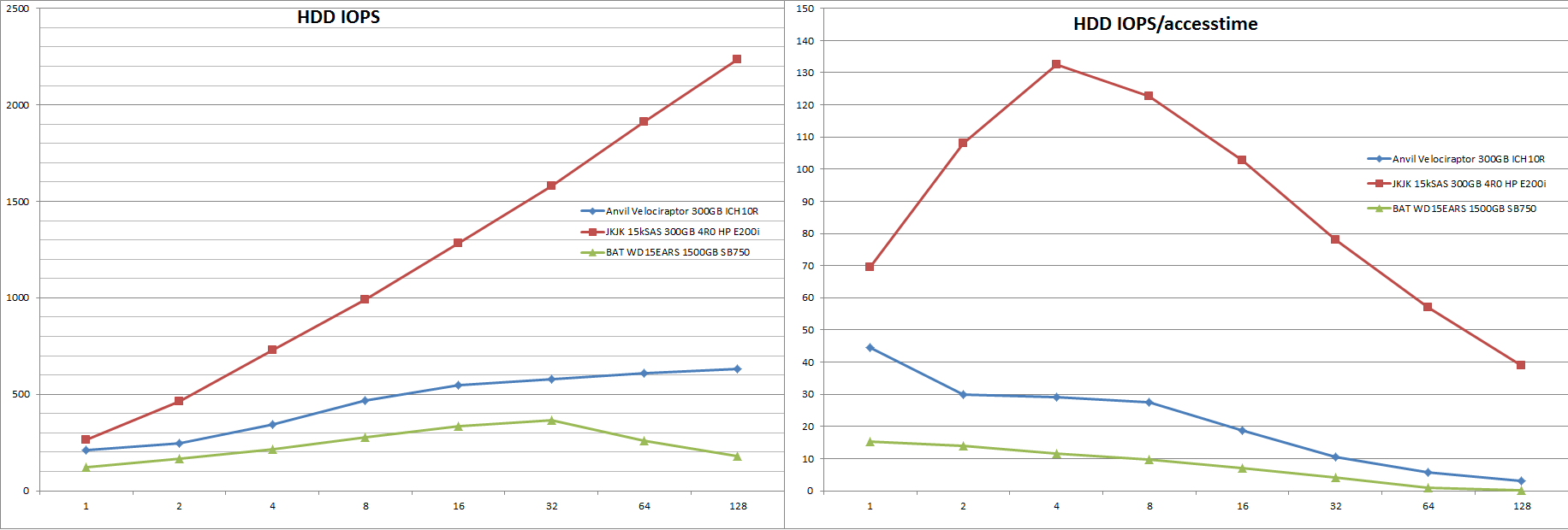

Det som egentlig er mest interresant å sammenligne er IOPS skaleringen som en funksjon av QD, og IOPS / responstid.
IOPS / responstid viser deg hvor lenge HDD/SSD skalerer effektivt med tyngre/mer parallell belastning. Det gir også en beskrivelse av QOS (Quality of Service).

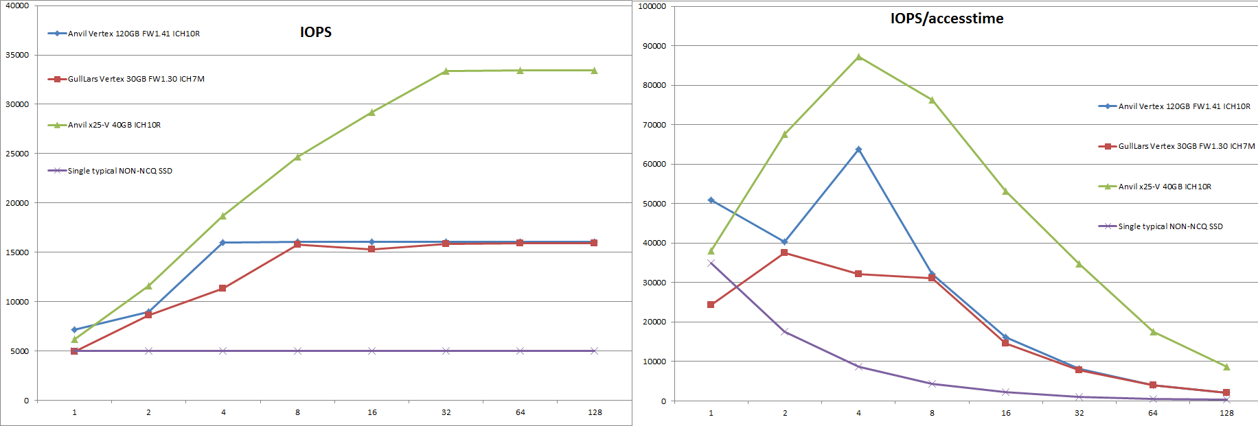

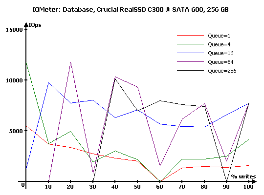

Gammelt SSD bilde:
Som man ser her skalerer SSDer mer som et HDD RAID, Nyere SSDer har en kurve som ligner mer på x25-V (grønn) her, men topper på 8 (x25-V topper på 4 siden den har 4 kanaler).

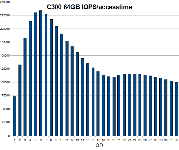

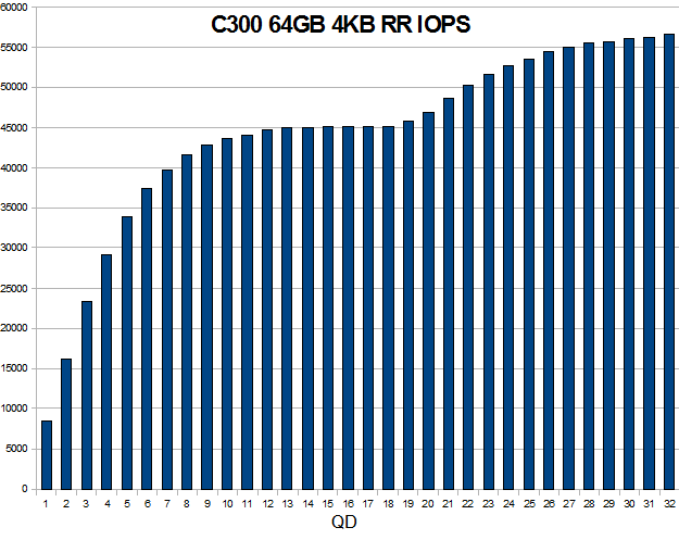

Illustrasjon av skaleringen til en nyere SSD (C300) med litt finere oppløsning på x-aksen (QD = utestående forespøsler. Parallell last. Vanlig område for forbrukere er 1-5 eller opp til kanskje 8-10 for veldig tunge tilfeller)
