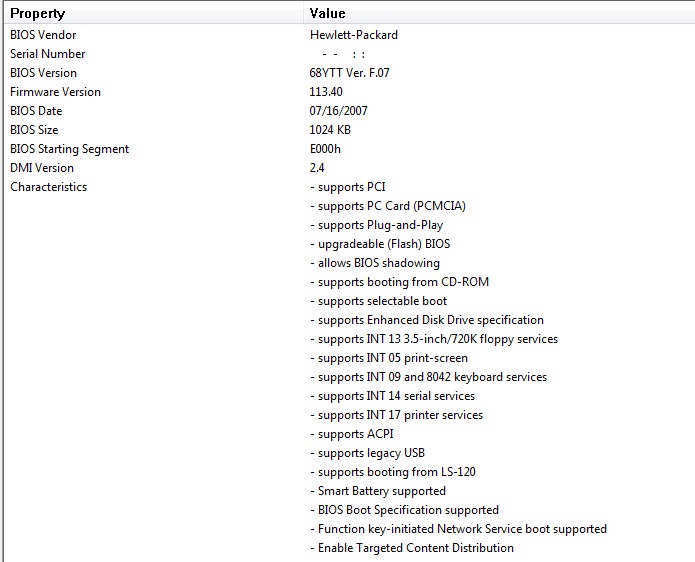

● Enable/disable SATA Native Mode.
● Enable/disable Dual Core CPU.
Det står i manualen at jeg skal ha disse, men det har jeg ikke. Har dobbeltsjekket. :thumbdown:
EDIT: Jeg har funnet en BIOS-oppdatering på HP sine sider, hvis det er det dere tror er problemet. Problemet mitt er at jeg hadde problemer med å få det på en USB-stick som jeg kan boote fra. Fikk bare "unable to boot this usb disk".
Ja, og der står følgende:
