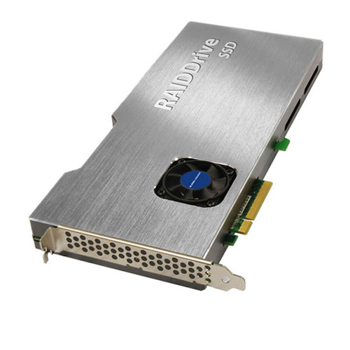

GullLars Skrevet 18. september 2009 Forfatter Skrevet 18. september 2009 Her var en post jeg har oversett: En liten godsak for de som har råd til det : Super Talent's RAIDDrive er til salgs fra Oktober. Link eller fra hjemmesiden Read : 1400 MB/s Write : 1200 MB/s Leveres opptil 2TB Kommer i flere versjoner. En av dem, RAIDDrive GS er designet for gamere. RAIDDrive GS er den eneste aktuelle for oss her på forumet i alle fall. Prisene for de andre blir for høye.Jeg er spent på hvor disse havner prismessig, kanskje rundt 8000-10000 for 256GB (4x64 + RAID kort). Jeg er også spent på hva SUSTAINED R/W og IOPS blir på disse. Ved måling av IOPS på RAID er det en nødvendighet å ha litt QD (4++) for å få hentet 4KB blokker fra alle enhetene i parallell, og videre høyere QD for å få hentet 4KB blokker fra alle flashkanalene i parallell (16-32++), så sider som tester med QD=3 vil ikke gi pålitelige resultater. Om benchmarks av single ultradrive er pålitelige kan vi regne med IOPS på rundt 50-60k read og 10-15k write. Dette er fortsatt lavere enn 2 x25-M i RAID-0 fra ICH10R... Båndbredden på over 1GB/s er derimot sweet Det blir spennende å se om denne blir en konkurrent for Z-Drive frem mot jul SSD i acer one.38 MB/s read and 10 MB/s write For ikke å nevne shitty IOPS. Dette burde ikke være noen bombe prisen tatt i betraktning... Hva er grunnen til at de pcene kommer med slike crappy ssd-drives da?Som nevnt, det er de billigste SSDene som kan produseres, og å kunne sette "SSD" på spec listen gjør at folk vil betale mye mer enn enhetene er verdt siden de ikke undersøker benchmarks. Gode minnekort er bedre på alt enn de billigste SSDene som følger med netbooks. Om du derimot kjøper en god aftermarket mini-PCIe SSD (IKKE SAMSUNG!) fra f.eks BitMicro eller SanDisk vil du få en del bedre ytelse. BitMicro har noen enheter med 200/100 MB/s r/w og IOPS i området rundt Indilinx. Tips til første post, kort om ssd: SSD SSD er forkortelse for Solid State Drive. På disse lagringsenhetene er platene du finner på alle andre harddisker, byttet ut med minnebrikker som er koblet sammen. Resultatet er en lagringsenhet som er uten bevegelige deler og dermed helt lydløs. Foreløpig så har tradisjonelle harddisker et solid forsprang når det gjelder kapasitet og pris, men prisene vil synke. Fordelene til SSD fremfor vanlige disker er følgende: Lynrask aksesstid, lavt strømforbruk, lydløs og god evne til å takle rystelser. Det siste vil da være mest aktuelt for bærbare pcer. Selv om dette er rimelig nytt på markedet, har allerede produsenter av bærbare pcer tatt i bruk teknologien. Dette sto i førsteposten i ca 8 månder. Nå lager jeg en remake der jeg skal ha en kort definisjon av SSD, ord og uttrykk, og linker til gode kilder for mer info. Det er et godt forslag, og "hva er SSD" i førsteposten vil nok høres lignende ut når jeg poster oppdatering.
