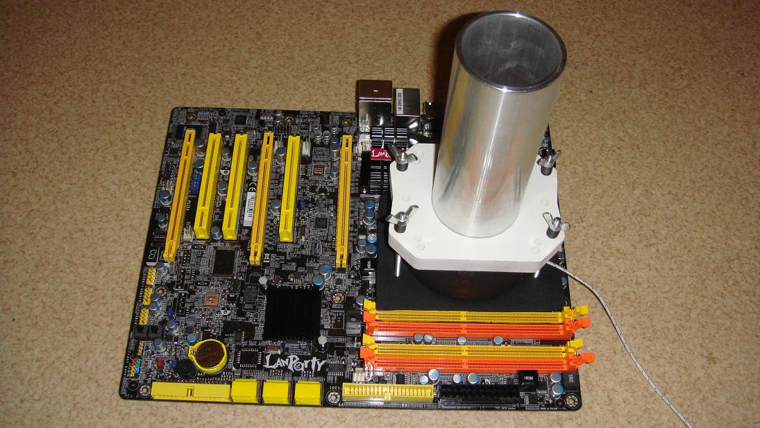

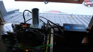

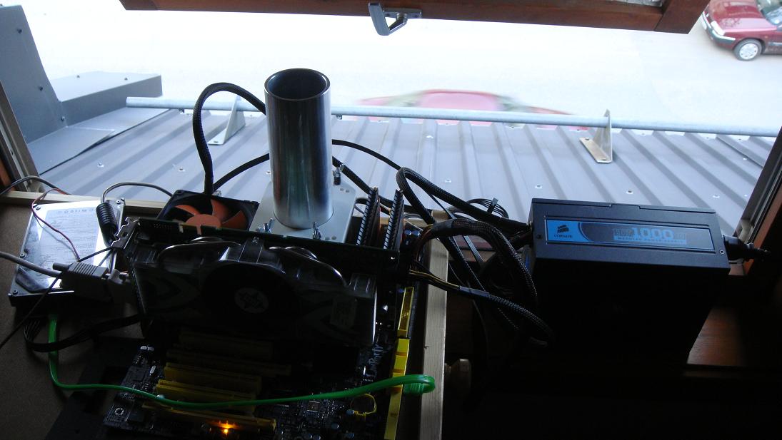

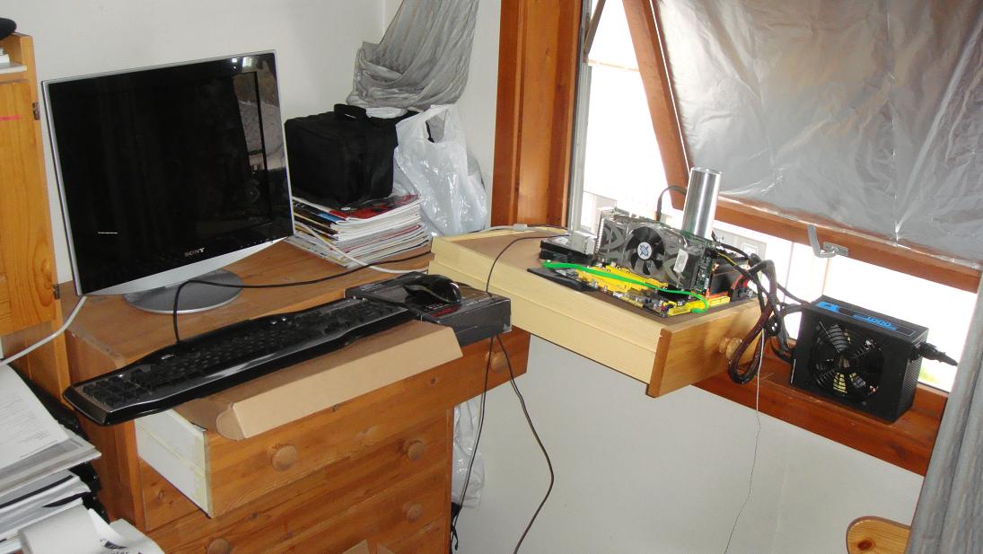

Da har jeg blitt ferdig med eksamener, dro til nabobyen for å hente 8kg tørris som jeg har bestilt, det som var igjen av den var ikke mer enn halv kilo, lol. De får en levering på fredagskveld, mens jeg kan først hente den på mandag. Men jeg fikk det som var igjen gratis, var nokk til litt over en halvtime med klokking :) Må si det er hard work å være alene og passe på å fylle på tørris, og tenke og endre på innstillenger. Alle venner jeg har her ikke forstår, og vil gå lei av det på en halv time.

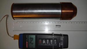

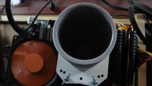

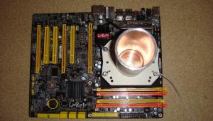

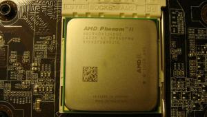

Uansett, første overklokking med ekstrem kjøling, brukte min favorit DK 790FXB-M2RSH og en ikke så favorit stepping av en Phenom2 940BE. Brukte en del tid på å finne ut hvordan jeg skal få lavest mulig temperaturer, også litt overklokking på slutten til det var ikke mer tørris igjen. Jeg glemte faktisk å ha isolasjon på oversiden av røret, men det gikk bra :p

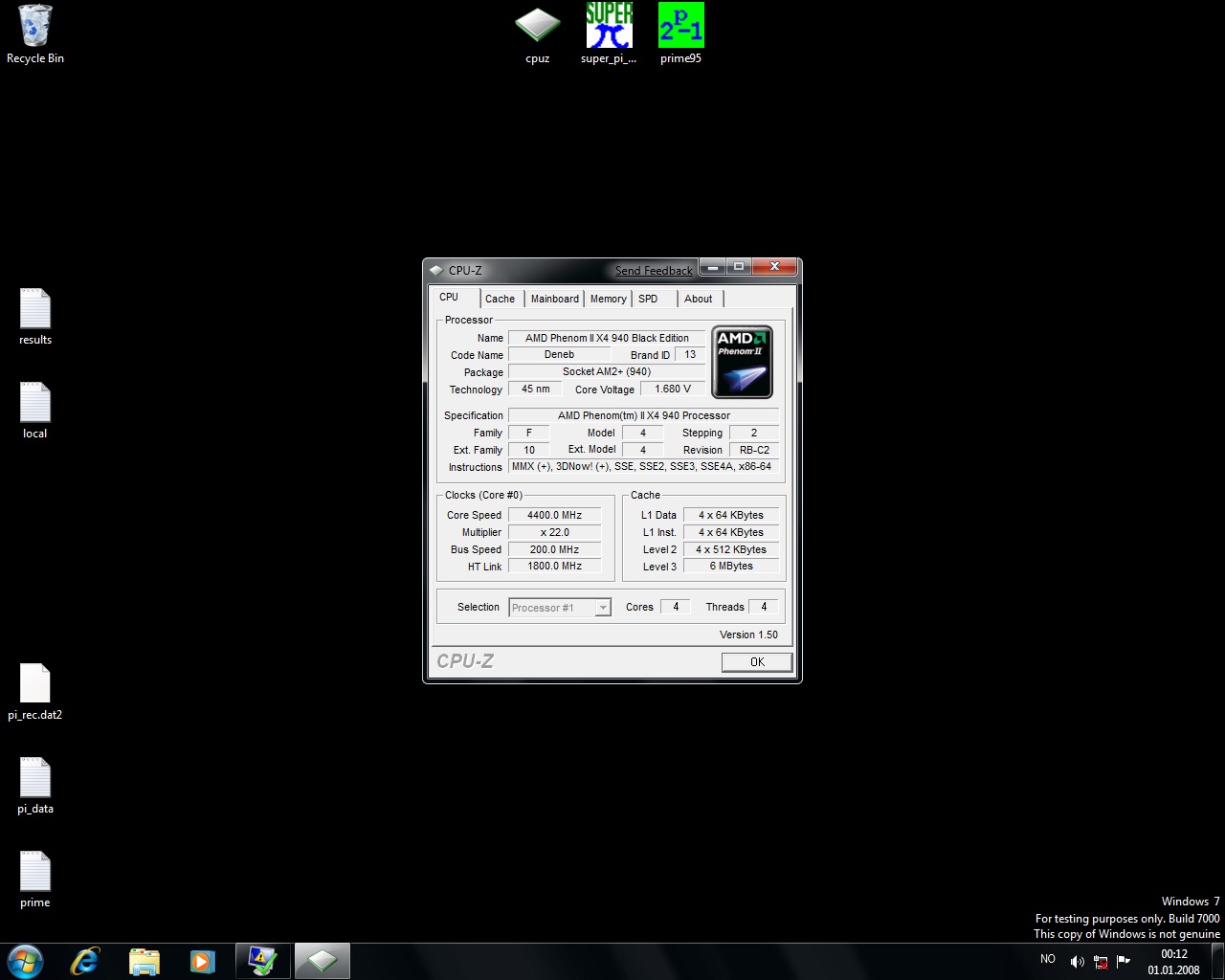

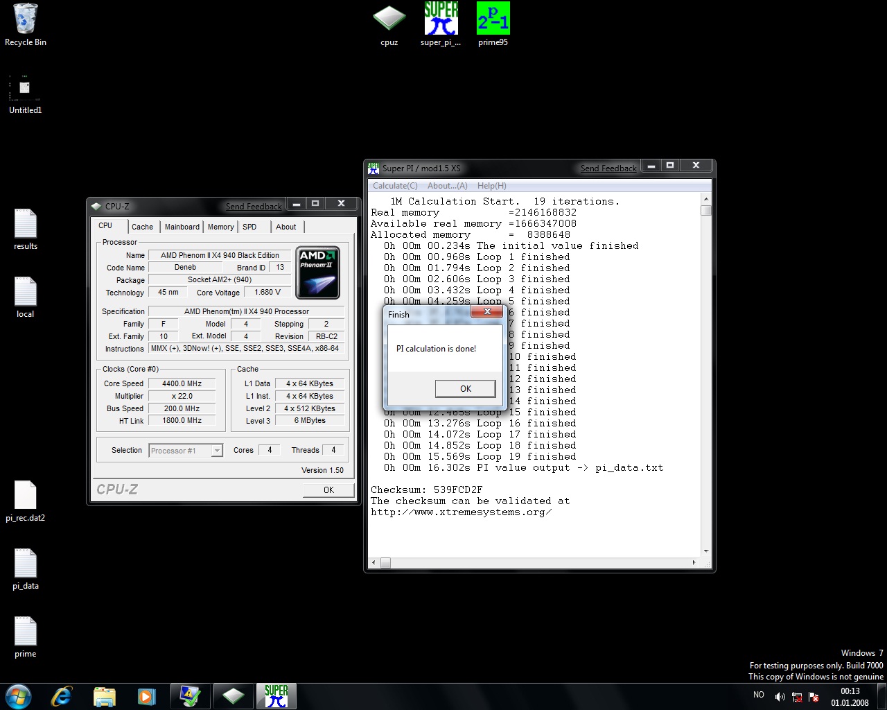

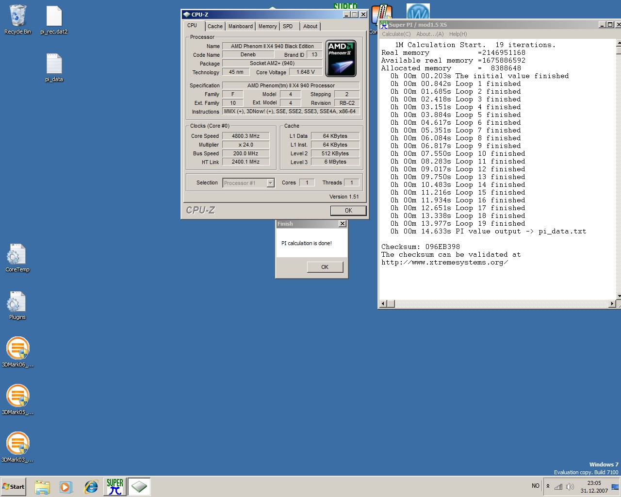

Phenom2 940BE som ikke ville over 3,8 på vann kunne nå klokkes til 4,4GHz, og klare en 1M Super Pi, bootet også inn på 4,5GHz, men da gikk jeg tom for tørris og temperaturen var allerede på vei oppover så det klikket mens jeg lagret screenshottet. Bruker også en jalla Windows 7, en av de første, som jeg egentlig installerte på en Core 2 Duo med tilsvarende intel drivere, lol.
Nå skal jeg installere en fersk og ny W7 RC1, AMD overdrive, dra til større byen og kjøpe 8kg tørris på stedet, så skal jeg prøve å nå 4,6GHZ med den cpuen. Ønsker jeg ikke solgte min forrige Phenom som klarte 4,3GHz på kald vann, den ville sikkert klare 4,6 her med en gang.

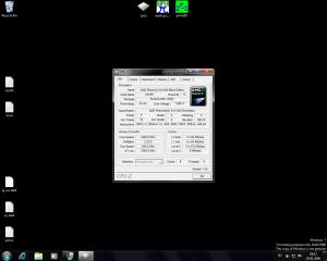

Hei alle sammen og gratulerer med 17e mai! Da kan jeg vise de resultatene jeg fikk med tørris. Det er desverre slik at jeg bare fikk tid til å benche med AMD, og ikke Intel. Forsøket med Intel ble avbrutt på grunn av dårlig isolasjon og kondens, så fikk jeg aldri tid til å gjennopta den før resten av tørrisen har fordampet seg.
CPU-Z validering på 4944MHz og umulig å få til 5GHz, men etter mye prøving og feiling - no go. Skjønner også ikke hvorfor de står rejected. Er også kun en kjærne aktivert, maks validering med 4 kjerner er på 4500MHz.

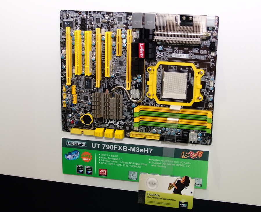

Ikke mye liv her nå, men i tilfellet jeg får nokk oppmerksomhet, så lurer jeg på hvor stor interesse det er for AM3 UT 790FXB-M3eH7?
Det er noen brukere rundt om i værden som har eksemplarer av denne til testing, men det er foreløpig uklart om den skal settes i masseproduksjon. Synspunkter?
Største forskjell fra 790FX(B) M2RS vi har nå er jo DDR3 støtte. DK790FXB M3H5 med DDR3 støtte er ute for en stund nå, men dette her er snakk om UT utgave med bedre kjøleløsning av NB/SB/PWM, bedre PWM ut ifra det jeg finner på nettet (6+1 mot 4+1 som vi har på DK), bedre audio (kanskje), bedre justeringsmuligheter i BIOS, to ekstra SATA porter, støtte for ABSII for de som bruker den, sikkert flere USB porter og noen andre porter (?), og ikke minst luksusfølelse av en UT hovedkort :)
Endret av prostoman
skulle gjerne sett usb 3 på dette kortet. men det er vel enda en liten stund til det begynner å bli standard.
ellers så virker det som de har bare oppgradert et hakk i forhold til 790fx. jeg tviler på at jeg kommer til å oppgradere til ddr3 enda på en stund. egentlig vil jeg ha bedre kjøling slik at jeg får klokka mer. mene lommeboka sier nei. og egentlig fornuuften også, jeg har helt ok ytelse til det jeg bruker maskina til nå om dagen. vi får se til vintern.
