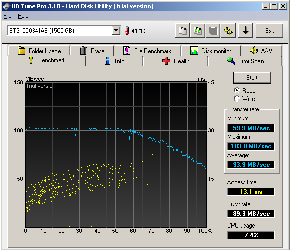

geir__hk Skrevet 1. desember 2008 Skrevet 1. desember 2008 (endret) Det er normalt at hardisken ikke blir oppdaget i bios når den står tilkoblet et ekspansjonskort. Prøv å kjør en liten benchmark med HD Tune. Last så opp bildet av ytelses-grafen her. Har du installert noen drivere? Endret 1. desember 2008 av geir__hk

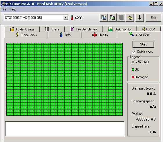

tbrueland Skrevet 1. desember 2008 Forfatter Skrevet 1. desember 2008 (endret) Hei. Den holder på og kopierer nå, så jeg vet ikke om jeg tør avslutte det :-) Har holdt på i over 3 dager, og vil ikke gjøre det igjen. Men jeg skal avlutte kopiereingen og kjøre HD Tune. Får heller bare forsette en annen gang. Jeg har ikke installert noen drivere til harddisken nei, men jeg har installert drivere for og finne sata kontrolleren ja. OS'et som er på denne maskinen er W2k by the way error_scan.bmp file_benchmark.bmp health.bmp benchmark.bmp Endret 1. desember 2008 av tbrueland
tbrueland Skrevet 1. desember 2008 Forfatter Skrevet 1. desember 2008 Nå har jeg avsluttet kopieringen. Bildene kunne kun lagres i BMP i paint, og jeg orker ikke konvertere dem nå. Så beklager størrelsen. Fikk ikke kjøre benchmark i write modus, for da måtte jeg fjerne alle partisjoner. Og jeg la merke til at harddisken var litt varm...men jeg vet ikke om det er for mye. I benchmark så sa den at den lå på 103MB/s, men det stemmer ikke når det har tatt nesten 4 dager og kopiere 350GB Filene kan ses i innlegget ovenfor

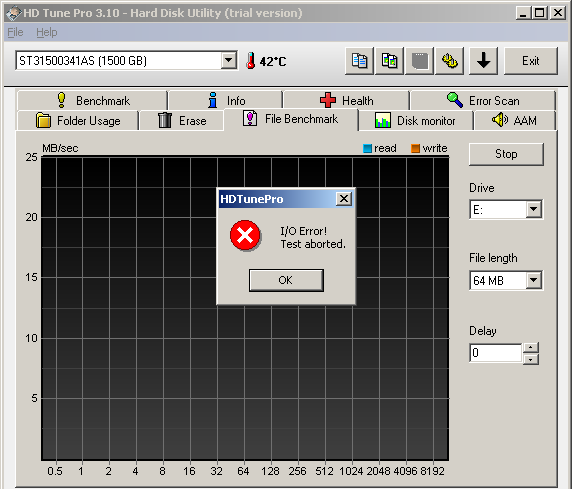

geir__hk Skrevet 1. desember 2008 Skrevet 1. desember 2008 Da forstår jeg det dithen at det er kopieringa TIL harddisken som går tregt. Du fikk jo IO error på fil-benchmarken og det tyder jo på at noe er galt. Du svarte ikke på spørsmålet mitt om du har installert drivere til sata-kortet.

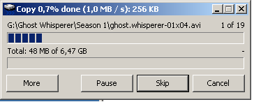

tbrueland Skrevet 1. desember 2008 Forfatter Skrevet 1. desember 2008 (endret) Hei. Jeg tror jeg svarte på det for 2 innlegg siden, men det kan være det samme :-) Ja jeg installerte drivere for og finne SATA kontrolleren/kortet, men ingenting fra harddisken si side. Har et lite skjermbilde til som viser at den kopierer i kun 1.0MB/s Hva kan jeg evnt gjøre for og fikse dette? Jeg holder på og prøver og oppdatere driveren til kontrolleren, mulig det kan bli bedre Tusen takk på forhånd for alle svar jeg får -Tommy progress.bmp Endret 1. desember 2008 av tbrueland

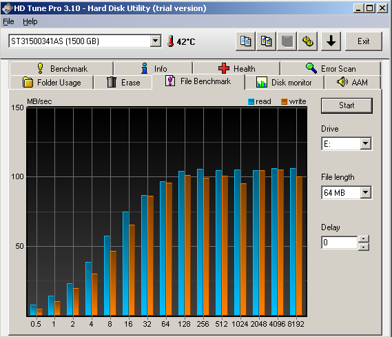

tbrueland Skrevet 1. desember 2008 Forfatter Skrevet 1. desember 2008 (endret) Funka ikke bedre med ny driver, men har nå formatert og styret med den og fikk tatt file benchmark som var savnet sist gang. Så nå ser det ikke ut som noe er galt, får ta og prøve og kopiere litt til og se hva som skjer. Edit: Jeg tror jeg har funnet ut at det er den eksternet USB disken som jeg kopierer fra som er problemet, for kopiering fra c: (den andre interne disken) gikk rimelig raskt. Også kopiering fra USB til c: gikk tregt. Så jeg føler at problemet er løst, og jeg beklager at jeg forstyrret dere med dette tullet, jeg burde ha sjekket dette før jeg laget innlegget. file_bench.bmp -Tommy Endret 1. desember 2008 av tbrueland
