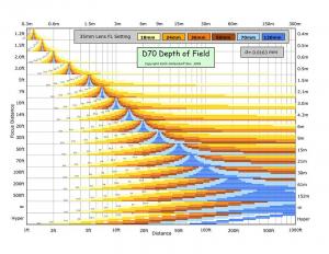

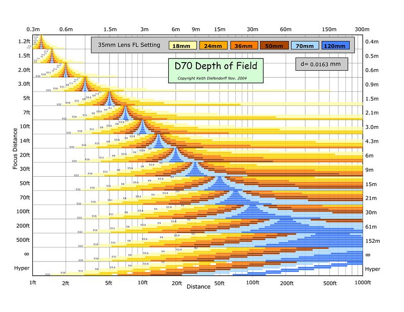

Simen1 Skrevet 11. september 2009 Skrevet 11. september 2009 Jeg fant dette skjemaet over DOF: Jeg vet ikke om det er tatt hensyn til nærfokus-effekter. En tommelfingerregel jeg lærte tidligere er at ved fokusavstand X og DOF=Y så blir bildet skarpt i området X-1/3Y til X+2/3Y. En annen tommelfingerregel er at hvis man vil oppnå skarphet helt fra fokusavstand X til uendelig så bør man fokusere litt bak objektet ved X. Slik at objektet kommer innenfor det nærmeste punktet som er skarpt. Mulig det jeg sier her er feil, men jeg slenger det ut for å få litt kommentarer på det.
k-ryeng Skrevet 11. september 2009 Skrevet 11. september 2009 En tommelfingerregel jeg lærte tidligere er at ved fokusavstand X og DOF=Y så blir bildet skarpt i området X-1/3Y til X+2/3Y.Det stemmer vel bare nøyaktig ved hyperfokalavstanden, men kan være en grei tommelfingerregel, ja.
Simen1 Skrevet 11. september 2009 Skrevet 11. september 2009 Hehe, jeg antar det var ironisk? (Ved hyperfokalavstanden er jo X+2/3Y = uendelig. Altså X eller Y = uendelig og da vil ikke X-1/3Y gi noe mening)
