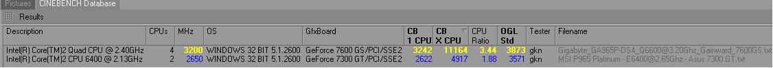

Dette skjønte jeg ikke, I cinebench testen får en E8600 stock dobbelt så mange poeng som en qx9650 på 4GHz. Sistnevnte har jo 4 kjerner og 633 mhz mer.
Jepp.
Her må Adrian/Wheelman oppklare.
Dette virker helt feil/ulogisk.
For det første må dere oppgi om det er Cinebench2003 eller Cinebench R10 (antar det siste).
Og så må det dokumenteres hva som testes!!
Det er i tilfelle multiCPU render test og da kan vel alle se at grafen er tullball.
Ref. nedenstående "shot" av 2 rigger jeg testet for en tid siden (Cinebench R10). På ganske så mye dårligere hardware.
Jepp.
Der ser det ut til at vi har et par fire prosessorer for mye i tabellen ja, skal se om jeg får fikset på det :)
Kikker på saken nuh
Fikset.
Kikker på saken nuh
Da var det fikset.
