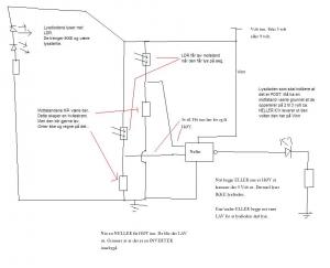

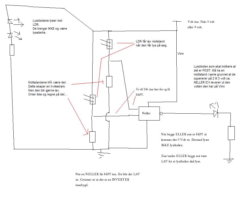

Toast Is Pimp! Skrevet 24. oktober 2008 Skrevet 24. oktober 2008 (endret) Hmm. La oss tenke.. Svimmler med Ideer her. Sensoren kan være 2 sett med lysdiode og LDR (Lys Sensitiv Motstand). Ved og bruke en Neller. Og 2 variable motstander i serie med LDR'ene Bruker man utgangsignalet for og drive en Lysdiode. Ved og se på skjemaet for Neller IC'n kan man finne ut om den kan levere nok strøm til LCD. Eller senke spenningen over LCD ved bruk av motstand i serie. Eller må man ty til en transistor for og forsterke. Lysdioden kan man jo borre et hull i kassen for. Man har fine løsninger for det. Blir ikke seende stygt ut i det hele tatt. www.elfa.se har akkurat det du trenger! Vurderer og lage dette på pur faen. Endret 24. oktober 2008 av Lord Grÿllwotth

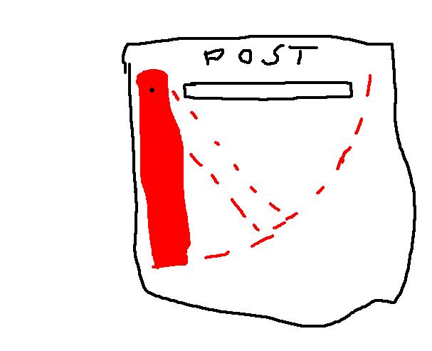

Isbilen Skrevet 25. oktober 2008 Skrevet 25. oktober 2008 (endret) Hva med en strimmel av papp eller noe, som du monterer på et slags hengsel ved siden av sprekken? Hver gang du har hentet posten, dekker du sprekken med innretningen slik at postmannen må dytte den ned for å stikke inn brevene. Da ser du fort om han har vært der eller ikke. Endret 25. oktober 2008 av Isbilen
Toast Is Pimp! Skrevet 25. oktober 2008 Skrevet 25. oktober 2008 (endret) Åj Åj Åj!!! Den var smart. Her i blokka mi har vi stripen vertikalt. Hva OP (Trådstarter) har aner jeg ikke. (Den er tynn, nok for og se om post er der (såvidt) og putte i et brettet brev. Hvordan kan jeg feste den? Må jo naggle den fast slik at den kan vri seg uten og ødelegges... Endret 25. oktober 2008 av Lord Grÿllwotth
WarpX Skrevet 29. oktober 2008 Skrevet 29. oktober 2008 Ender vel med at du får et irritert postbud som røsker den av...
Toast Is Pimp! Skrevet 29. oktober 2008 Skrevet 29. oktober 2008 (endret) Ja det kan bli et problem. Men min oppfinelse blir ikke i veien... Må bare legge til en vippe som gjør at selv om små ting som feks pakkelapper (de som er små), blir varslet. Det betyr: Setter man av alarmen, så holdes indikator-lyset på helt til personen resetter kretsen i postkassen. Selv om objektet har blitt fjernet. Som feks små ting... Noe morro som bare kom ut av hodet mitt: WarpX! Give me Warp 10 out of this tread... This is Lord Grÿllwotth, Captain on USS Diskusjon.no, prepare for battlestations. Trolls just warpet to our location.... Endret 29. oktober 2008 av Lord Grÿllwotth
