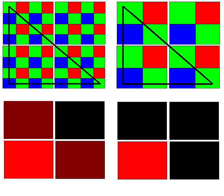

EskeRahn Skrevet 29. desember 2008 Forfatter Rapporter Del Skrevet 29. desember 2008 ...Her blander du litt, subpikselbinning og reduksjon av pikselantall er ikke det samme.... Det er meget vanskeligt at beskrive i ord, det kræver nok nogle tegninger/skitser for at gøre klart, i stil med dem i link du medtog. Det er (desværre!) ikke bare lige til at adskille binning og samling efter bayer. Problemet er jo at man for at booste opløsning 'opfinder' farver fra nabo-sub-pixeler således at en firegruppe R-G-G-B laves til fire RGB. En slags 'invers-binning'! Men selv hvis vi ser på en ren farve, fx rød, og (desværre ukorrekt) antager at der ikke laves 'invers-binning', så mener jeg nu IKKE at binning kan skade. Har forsøgt at lave en lille skitse. Hvis vi laver binning af fx 2x2 pixels der hver består af 4 subpixel i R-G-G-B (uanset om det er traditionelt gitter eller Fujis nye gitter (med skiftevis spejlede mønstre), så vil det give dig fire gange så mange subpixels af hver farve til at opbygge den 'binnede' subpixel, og da de fire små R subpixel er spredt over et større areal end den fjerdedel i en enkelt, vil de kunne give et bedre estimat for middelværdi over pixel. Se på vedhæftede skitse, der dækker over fire pixels i resultatet. Antag at motiv er trekant som er rent rød, og resten sort. Denne trekant dækker cirka 160% af arealet af en pixel. UDEN binning (til højre) vil vi få udslag i én sensor, og derfor svar 0% 0% 100% 0%. MED binning vil få udslag i én sensor for hver af 'spidserne', og fire nederst til venstre og vil derfor få 25% 0% 100% 25%. Vi har hemed opnået en slags antialiasing. Og endelig er 25%+25%+100%=150% tættere på de 160% end de 100% uden binning. Det er KLART at dette motiv er valgt for at vise effekten. Men jeg tror ikke der kan laves et motiv hvor det bliver DÅRLIGE med binning - medmindre selvfølgelig motivet er så fint-opløst at detaljerne gør at man netop løber uden om sensorerne. For nemheds skyld er her antaget firkantede sub-pixels, og intet spild. Dette er selvfølgelig ikke realistisk. Men hvis det relative spild er det samme (fx cirkler der netop rører) vil resultatet være det samme - bare lidt mere bøvlet at lave skitsen... Lenke til kommentar

Sutekh Skrevet 29. desember 2008 Rapporter Del Skrevet 29. desember 2008 (endret) Hvis vi laver binning af fx 2x2 pixels der hver består af 4 subpixel i R-G-G-B (uanset om det er traditionelt gitter eller Fujis nye gitter (med skiftevis spejlede mønstre), så vil det give dig fire gange så mange subpixels af hver farve til at opbygge den 'binnede' subpixel, og da de fire små R subpixel er spredt over et større areal end den fjerdedel i en enkelt, vil de kunne give et bedre estimat for middelværdi over pixel.Problemet her er at når du slår fire enkanals subpiksler sammen til en trekanals fargepiksel, så er det ikke det samme som det som faktisk kalles binning. Du blander betydningen av uttrykkene, ordet binning betyr ikke det du tror det betyr. Binning er sammenslåing av subpiksler med samme filterfarge til større subpiksler. Det utføres i hardware, gjerne før AD-omforming, og det er ikke det samme som å skalere antall RGB-piksler. Å bruke målinger fra omkringliggende fotodioder til å regne ut RGB-verdi for hver subpiksel/fotodiode er en form for interpolering. Og i prinsippet er det ikke så veldig forskjellig fra interpolering gjort for å unngå pikselering ved store utskrifter. Det første gjøres i hardware som del av bildetagningen, det andre er en del av etterbehandlingen. Og jeg snakker som nevnt om problemer med faktisk binning når du bruker bayer-filtere. Grunnen til at fujifilm har kommet opp med det nye mønsteret i artikkelen jeg lenket til er nettopp for å kunne utføre mer effektiv binning, siden du får to subpiksler med samme filterfarge som direkte naboer, og kan slå disse sammen før AD-omforming. Da får du halvert spatiell oppløsning, men bedret signal-støyforhold. Hvis du gjør det samme på en bayersensor blir den effektive oppløsningen redusert ytterligere på grunn av at avstanden mellom subpikslene som slås sammen er større. Endret 29. desember 2008 av Sutekh Lenke til kommentar
EskeRahn Skrevet 29. desember 2008 Forfatter Rapporter Del Skrevet 29. desember 2008 (endret) Binning er sammenslåing av subpiksler med samme filterfarge til større subpiksler. Det utføres i hardware, gjerne før AD-omforming, og det er ikke det samme som å skalere antall RGB-piksler. Det er jeg helt med på, det er også det jeg forsøgte at illustrere resultatet av med skitsen... (netop derfor jeg snakker om et ensfarvet rødt motiv for at forsimple) Her en skitse udvidet med hvad der sker hvis man også laver 'invers-binning' (eller hvad det nu hedder??) ud fra nearest neighbour. Endret 29. desember 2008 av EskeRahn Lenke til kommentar
Sutekh Skrevet 30. desember 2008 Rapporter Del Skrevet 30. desember 2008 Jeg ser ærlig talt ikke helt hva du prøver å komme frem til... "eksempelet" ditt er ikke forskjellig fra det man kunne oppnå med vanlig nedskalering i etterbehandling, og tar heller ikke hensyn til de faktiske fysiske begrensningene som gjør pikselbinning upraktisk på bayer-sensorer. Og det du kaller "invers binning" er som nevnt interpolering. Lenke til kommentar
EskeRahn Skrevet 30. desember 2008 Forfatter Rapporter Del Skrevet 30. desember 2008 Jeg ser ærlig talt ikke helt hva du prøver å komme frem til... "eksempelet" ditt er ikke forskjellig fra det man kunne oppnå med vanlig nedskalering i etterbehandling, og tar heller ikke hensyn til de faktiske fysiske begrensningene som gjør pikselbinning upraktisk på bayer-sensorer. Og det du kaller "invers binning" er som nevnt interpolering. Ja, det jeg i mangel af bedre begreb kalder 'invers binning' bruger interpolering. Det er muligt at vi er ude i nogle sprogproblemer, eller også formulerer jeg mig bare ikke klart nok. For det du kommenterer er ikke det jeg skriver (eller forsøger at skrive). Og jo, det eksemplet viser er forskelligt. Men HVIS man kun vil se på ægte binning direkte fra sensor inden AD, så er der klart fysiske vanskeligheder i bayer-layout. Jeg har forsøgt at starte en adkilt tråd om binning, så denne tråd ikke udelukkende bliver om binning. https://www.diskusjon.no/index.php?showtopic=1054014 Lenke til kommentar
