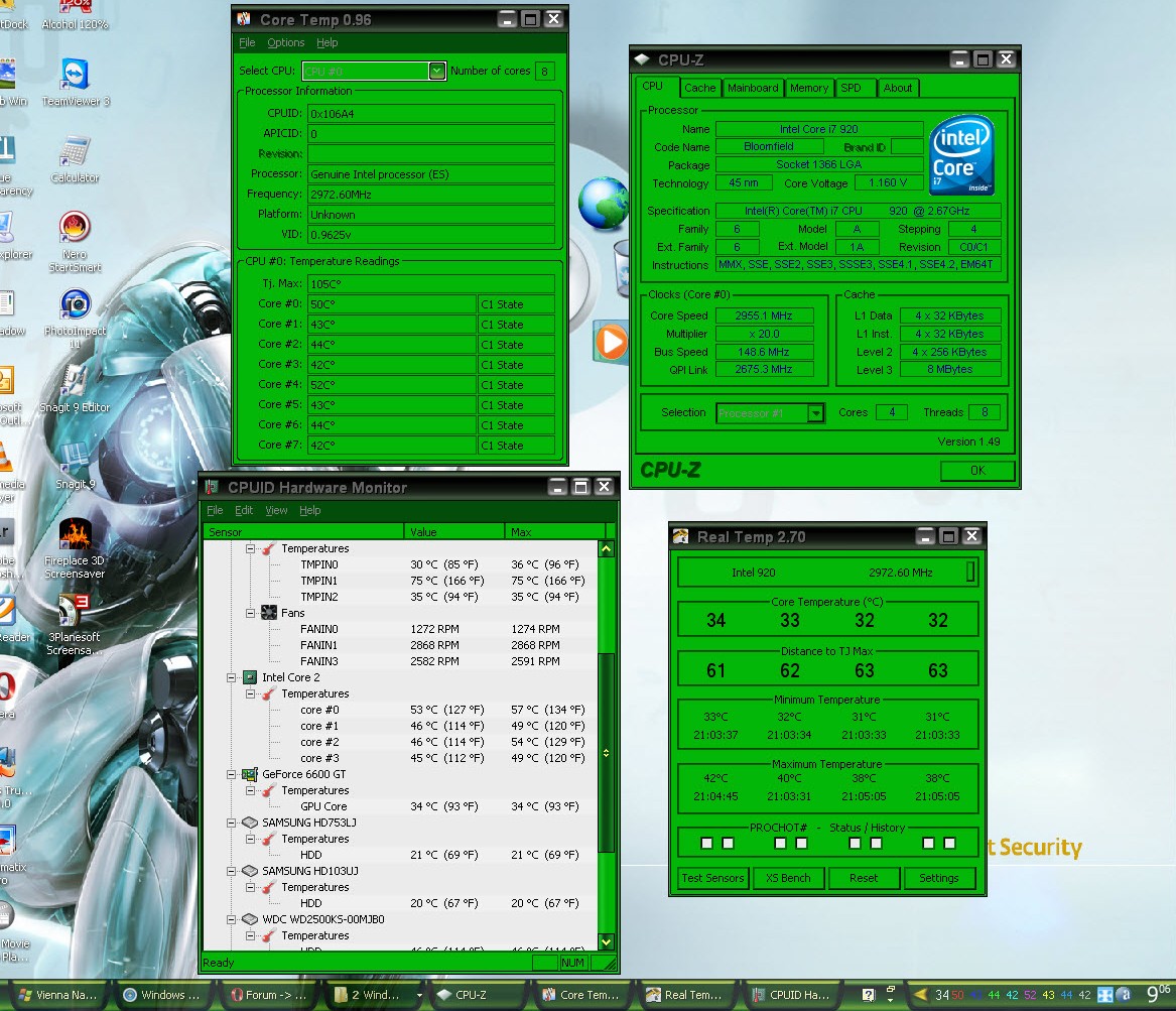

okasin Skrevet 9. februar 2009 Skrevet 9. februar 2009 (endret) hehey håper jeg kan skyte inn et "enkelt" spørsmål for dere.. jeg bruker Core i7 920 som jeg er svært fornøyd med.. og spurte dere her tidligere om hvordan jeg overklokker, og fikk et enkelt tips som jeg har nå prøvet (er helt ny i dette).. Har "justert" opp BCLK, slik at jeg nå har 2950Mhz og det fungerer helt greit bruker kun original kjøler. Men så bruker jeg Realtemp2.70, og hardware monitor og ikke minst Core temp for å se temperaturene på prosessor.. men alle viser forskjellig ? så hvem skal jeg bruke som gir et realistisk "bilde" av temperaturer.. (se bilde). Er det noe annet jeg bør justere på enn BCLK ?? Kjørte en sånn stress test.. men da begynte UPS å pipe (kanskje dårlig batteri?).. anyway, temp steg til 73 grader, men holdt seg der.. er det for varmt? Endret 9. februar 2009 av okasin
Sam_Oslo Skrevet 9. februar 2009 Skrevet 9. februar 2009 Du kan laste ned Real Temp 3.00 for å få mer nøyaktig temp. Ellers du har lav Vcore (1.16v) og fine temperaturer. Jeg tror du kan øke BCLK til 160 (3.35MHZ) med samme Vcore (eller kanskje enda lavere vcore), og det vil fungere like grie og kjølig.

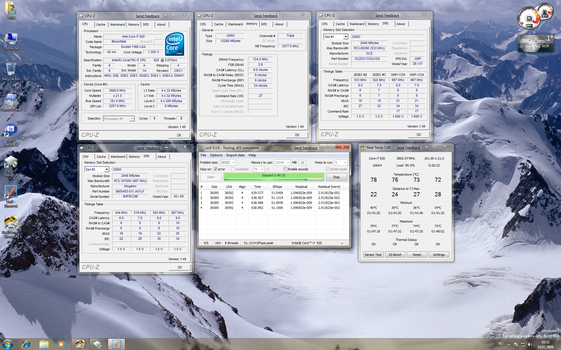

Sam_Oslo Skrevet 10. februar 2009 Skrevet 10. februar 2009 Med litt fiksing på kjøling, min B-batch-babe har primet stabilt over 1 time @4GHZ på BCLK 211, med 1.34/1.34/1.63 (Vcore/VVT/Vdimm, Load). Jeg skal ikke usette min babe for mer stresse i høye frekvenser og kommer til å ta 1 time OCCT-mix etterhvert. @4GHZ Ht:on (19x211), 1.34v(load), 1 time primestablt Måtte sette push/pull på CPU, og en 2000RPM vifte (Intels stock CPU kjøler) over NB for å holde system(PWM område) temperaturen under kontroll unde primeload. Jeg økte VVT til samme som Vcore, og dette måtte til for å få dette primestabilt i denne hastigheten.

Sam_Oslo Skrevet 10. februar 2009 Skrevet 10. februar 2009 (endret) Jeg tror du kommer til å få bra OC med 3837B390. Vannblokk er noe som jeg kan tenke meg også, men skal først se hvor langt jeg kan trekke dette på luft. Jeg har havnet på 1.34v for @4GHZ ( og jobber fremdels med å finne "sweet spot" for min CPU, og kanskje presse Vcore ett par hakk ned), men det virker til å være overkommelig på luft med akseptable temp for 24/7. Jeg får prøve dette litt mer og se hvordan det går under daglig bruk. Det har oppført seg pent foreløpig, men jeg tenker på vann også. Endret 10. februar 2009 av Sam_Oslo
