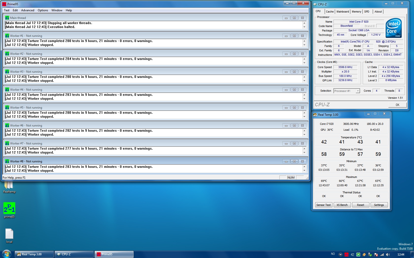

bshagen Skrevet 12. juli 2009 Skrevet 12. juli 2009 Hallo folkens! Har fulgt med en her stund for å prøve og lære meg litt klokking. Startet såvidt i går, men en litt moderat overklokk, og lurte på om jeg kunne få noen små tips? (Temp, volt osv) Noe jeg burde endre på? (Se bilde i vedlegg) Specs er: - Gigabyte EX58-UD4 - i7 920 D0 - Noctua NH-U12P (To vifter - blåser opp) - Cooler Master HAF 932
TMWH Skrevet 12. juli 2009 Skrevet 12. juli 2009 Vil tro du kan klare mye lavere Vcore, mange som kjører 4GHz+ med 1.200. Temperaturen ser bra ut den også, men den vil bli litt lavere med mindre volt. Test det ut og gi oss en tilbakemelding
