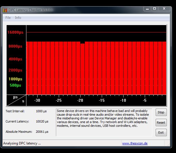

Har noen av dere med en SL300 testet den for DPC latency?
Jeg får _10 000µs_ stabilt med Vista 32-bit. (Intel P8600, dedikert grafikk. WLAN, nettverk og USB-kontrollere på). Dette gir seg blant annet utslag i uregelmessig knitring under avspilling av all lyd.
Problemt blir omtalt her: Lenovo Fourm - Horrendous DPC latency? Folk har klart å få det ned en del med diverse "workarounds", men ikke til et akseptabelt nivå. Imidlertidig har en med Windows 7 postet litt mer oppmuntrene akseptable resultater. Hva får dere med Windows 7?
Endret av tolf
Lyden er ikke stort å skryte av nei, var langt bedre med default Windows7 driveren jeg fikk via Windows Update, men måtte installere Vista64 driveren for at hodetelefon-utgangen skulle fungere og da er det både støy og knitring å høre :(
