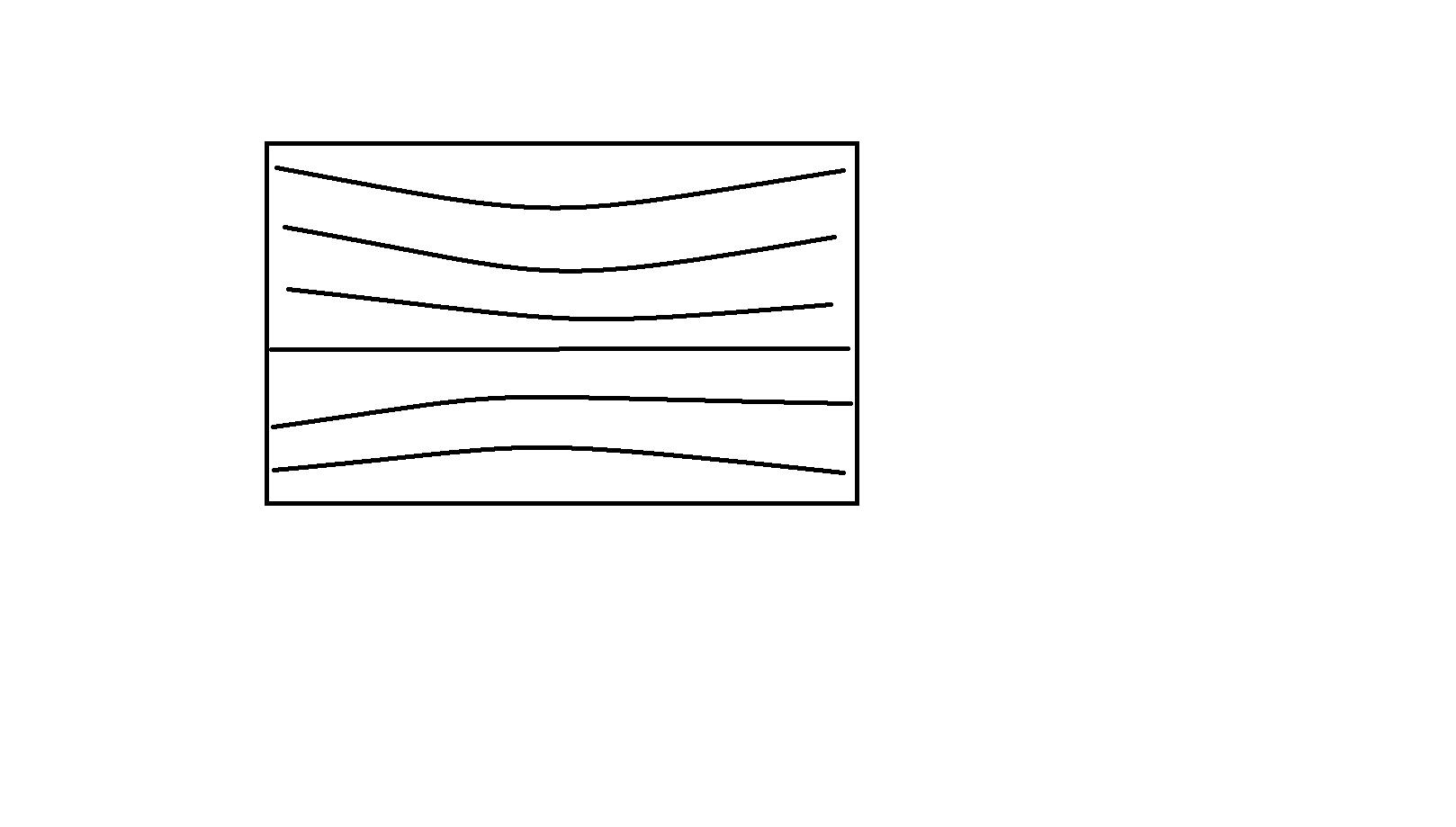

Bare for å sammenligne problemet ditt med det jeg fant en løsning på...
Mitt problem var at tv bildet var normalt i midten, men det fløt ut på både høyre og venstre side.
Legger ved et paint bilde for å forsøke å illustrere hva jeg mener. Tegnet det på 2 min:p
Jeg skjønner.
Jeg vil ikke beskrive mitt problem som bølger, mer som om bildet ikke beveger seg kjapp nok til å henge med når det er bevegelser. Det flyter skikkelig, personene blir nesten litt "spøkelsesaktige" gjennomsiktige på en måte.
