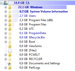

Jeg har brukt GParted til å redusere boot partisjonen i Vista, og det gikk helt fint. Min er faktisk på 35 gig og det går fint det også. Vista bruker ca 16 gig så jeg har over halvparten av plassen igjen.
Nå skal ikke jeg fremstå som noen ekspert på området da du syar2003 måtte hjelpe meg for en liten stund siden. Men jeg lærte en hel del av det jeg plundret med da.
Relativt ny Vista home install med SP1 lagt inn fra windows update og alle updates.
Ingen spill etc lagt inn på C:
Installert software på "C:\Program Files" er kun office-2003 full,Nero 7 full , Antivirus , Paragon ,Winrar , UltraISO .
Er heller ikke pagefile.sys på C: i dette tilfellet (men på annen disk)
Diskplass spises fort opp . Merk Windows katalogen i bildet.

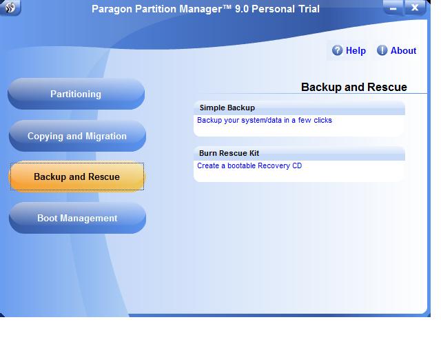

Paragon 9.0 partisjons manipulering på Vista og XP 64 bits må du kjøre fra "boot med rescue CDn" du brenner fra programmet. Den sier dette selv etter at du tar "apply" etter en liten stund hvis du følger med på teksten .
Kan prøve snart. Er det vanskelig? Må jeg reinstallere OS etter dette?
Nei ikke vanskelig - bare start wizarden og følg instruksjonene for å resize (shrink) OS partisjonen.

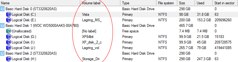

Tips ! Stasjonsbokstaver hører OSet til , og blir aldri de samme når PC bootes fra annet medie.
Boote fra noe annet uten å sette volum labels (volume navn) på partisjonene er litt dumt , dette da du kan ved en feiltagelse starte med en operasjon på feil partisjon.
Så sett unike volum navn på partisjonene dine.
Eksempel:
Er klar over det. Derfor setter jeg altid slike navn på diskene/partisjonene mine
