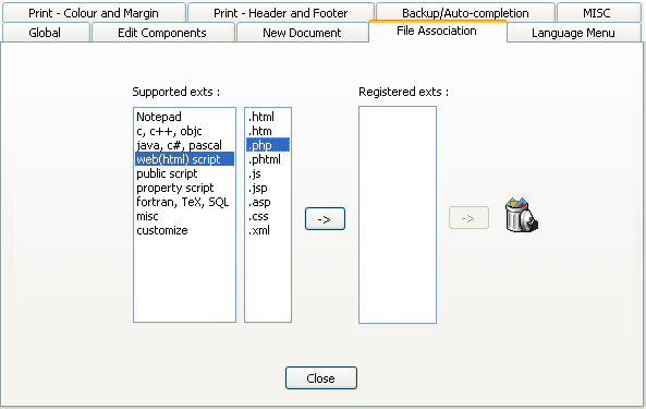

P få PHP-filer til å åpne i notepad++ gjøres i setupen til npp (se bilde under)
