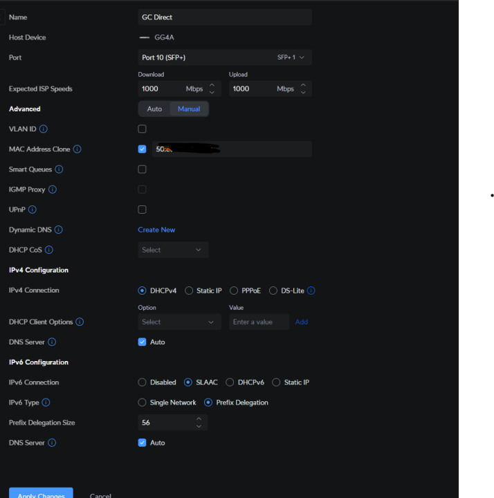

SFP-modul fra Homenet rett i egen ruter
-Night- svarte på inside_446486 sitt emne i Bredbånd og andre internett-tilkoblinger
Hva gjorde du? jeg fikk ip noen min, med egen SFP så falt den ut igjen. Jeg bestiltie ei https://www.fs.com/products/39143.html med Cisco coding inn i en Unifi UDM Pro. CLonet MAC fra CPE også -
Heia Kom du noengang i mål her? jeg har samme nå jeg får link på egen router med egen bidi sfp, jeg får ikke IP selv når jeg kloner mac, min CPE er idag i bridge fra GC. -
